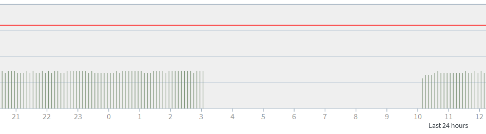

Ciao, una domanda, più che altro una curiosità...
ho notato che il grafico della temperatura sul mio router è sempre pressochè costante, ma crolla sotto la soglia minima nella fascia oraria notturna in cui ho schedulato lo spegnimento del wifi.
Ora, magari è davvero così, ma mi pare un po' strano che la temperatura scenda di svariate decine di gradi solo perchè ho spento il wifi.
Non è che disabilitando il wifi si disabilita anche il sensore della temperatura ?
