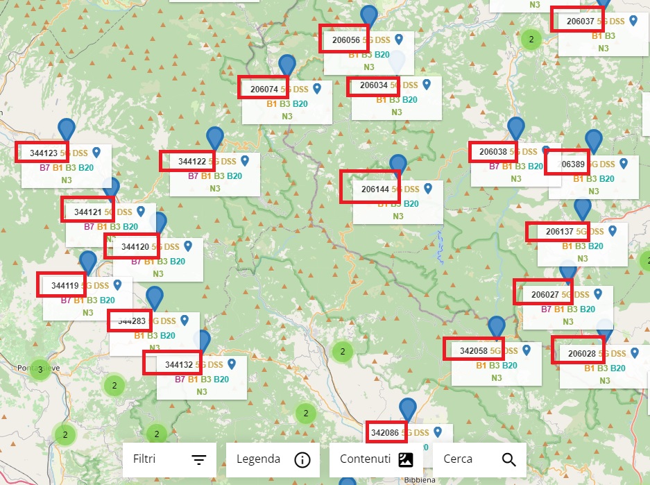

Ciao a tutti, dopo essermi arreso alla ADSL per casa (hanno portato FTTH, terminata da agosto ma non ancora attivabile), mi ritrovo ad avere da collegare una baita di montagna.
Setup:
- Mikrotik LGH LTE Kit sul palo antenna
- Mikrotik hAP ac3 in casa
Collegato e configurato il tutto con SIM Iliad, aggancia con valori da urlo, 40 Mbps bidirezionali, ping a 24ms.
Scendo dal tetto, rifaccio uno speedtest da più vicino al router e noto che la velocità è scesa, così come il segnale da -63 dB è sceso a -80 dB circa.
Passa ancora qualche minuto ed il segnale passa a -103 dB, perdendo connettività. Torno sul tetto e non c'è verso di cambiare la situazione (riavvii, puntamenti, inclinamenti... niente).
Aspetto qualche giorno e rimanendo la situazione la medesima provo a mettere su una SIM Fastweb.
Con la SIM Fastweb riesco a ricevere con i seguenti valori:
RSRP: -79 dBm
RSRQ: -7 dB
SINR: 17 dB
La linea funziona a una decina di Mbps ma in alcune condizioni cambia la cella agganciata ed il SINR scende vicino ai 3 dB creando disagio.
A questo punto penso di essere io a non essere in grado di puntare correttamente la parabolina. Mi sapreste dare qualche consiglio?
Ovviamente se navigo da cellulare dalla posizione in cui c'è la parabolina non ho problemi di ricezione.

Dipende da tante cose...
La cella che punti a che distanza è ?
Vista ottica o è dietro ad ostacoli ?
Che frequenze utilizza ?
Old 07-02-2022, 20:16   #19433

La cella non ne ho la minima idea: punto a valle verso la città (Biella) che è piena di celle. Spesso si sposta da una cella all'altra come dicevo. Cercando su Cellmapper o LTEItaly il Cell ID non trovo nulla...
La distanza dovrebbe essere tra i 3 ed i 6 Km.
Non c'è vista ottica, ci sono alberi e/o una collina nel mezzo
Banda 1 (la cella che va) oppure banda 20 (quella che da problemi).
Quello che non capisco è come sia possibile che quando sono sul tetto e punto l'antenna funziona tutto perfettamente, poi, appena scendo, i valori scendono notevolmente e se torno su restano bassi (quindi non è la mia "presenza").
Originariamente inviato da D69 Guarda i messaggi
con mikrotik si può bloccare la bts, fa quello no?
Come? Dal menù LTE non vedo opzioni ma leggo solo i parametri...
Inoltre, se blocco la BTS e fanno manutenzione / spengono /spostano quel ripetitore non li lascio senza connessione?
P.S. L'LAC è 22887: sono su rete TIM o WIND3?
Eh, ma le parabole, sono solitamente assai direttive, quindi dovrebbe essere nota la posizione della cella per poterla puntare correttamente.
Magari ti prende un onda riflessa che cambia e quindi ti cambia la ricezione.
B1 e b20, sono le più sfigate come bande, prova a selezionarne una alla volta.
228 non mi ricordo, devo andare a casa e provare, 220 è vodafone.

Più che altro c'è un modo per riuscire a capire quale BTS prendo? (Intendo passare dal CellID alle celle che trovo su Cellmapper o LTE Italy, in modo che una volta decisa la BTS mi metto a puntarla con precisione??

Originariamente inviato da \_Davide_/ Guarda i messaggi
Si, il router/telefono ti fornisce, tramite le varie app, il cellid.
Quindi vai su lteitaly, guardi il cellid e lo cerchi, così sai dov'è la cella.
