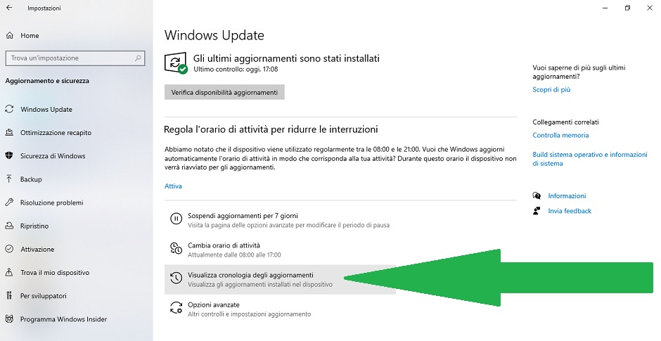

Originariamente inviato da il_nick Guarda i messaggi
@tallines quello screenshot da quale sezione delle impostazioni lo hai preso?
Impostazioni > Aggiornamento e sicurezza > Visualizza cronologia degli aggiornamenti
E poi vai alla voce > Aggiornamenti dei driver

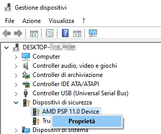

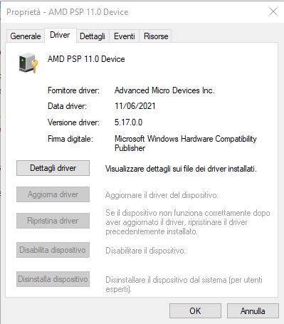

si vede chiaramente che hai la versione vulnerabile (altrimenti non ti proporrebbe proprio la versione in questione)...
PS: che sono tutto testa lo si ricava facilmente dal ragionamento sopra , ad ogni modo per conferma sono andato a rivedere da dove è partito il discorso e infatti ...
notiziascatta la paura...e da lì di tutto di più..
PS 2: sempre per non farla troppo lunga, se uno di un dato componente deve vedere qual'è il driver in uso, è sufficiente clicchi su Start con il pulsante DESTRO e vada in Gestione Dispositivi.
Da lì, posto di sapere la periferica di interesse (cioè cosa cercare!, in questo caso AMD PSP che è sotto la voce dispositivi di sicurezza), è sufficiente appunto selezionarne la voce, aprirne l'albero e spostarsi sulla linguetta driver, punto.
