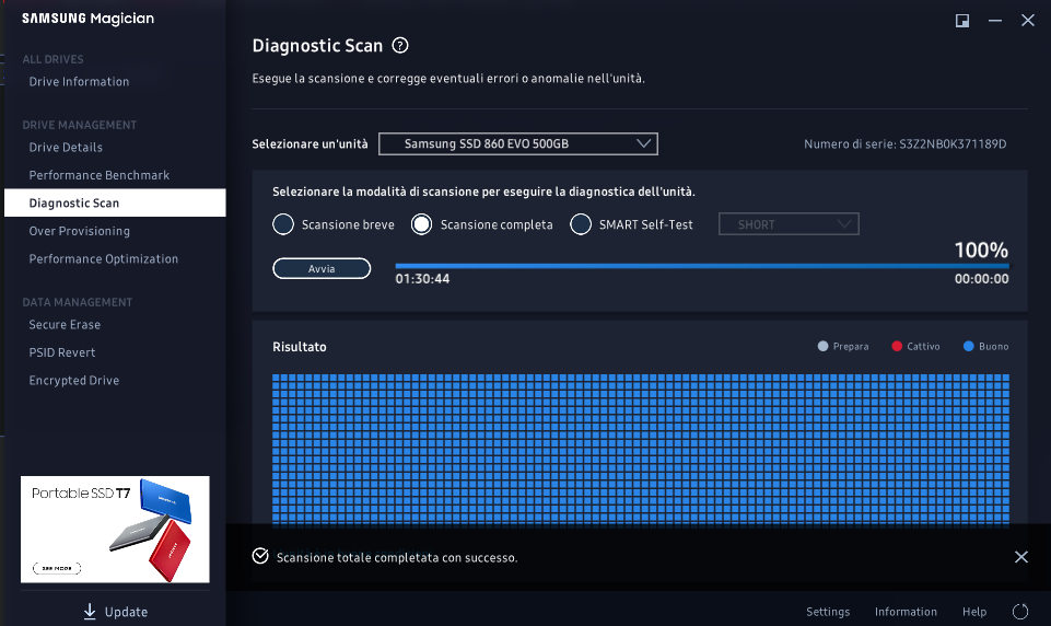

Ho spento il pc, staccato la presa della corrente, atteso 15 secondi, acceso ed è ripartito.
Adesso voglio fare un controllo del disco e poi un backup.
Cosa mi consigli?
Al momento sto eseguendo con Samsung Magician la scansione del disco.e forse dovrei avere qualche altro software.
samsung magician va bene per controllare se il disco ha problemi fisici
nel tuo caso secondo me è più utile controllare il file system con il classico: chkdsk /f /r

Appena finito la scansione del Disco C
Adesso faccio quello che mi avete detto.
EDIT: eseguito, tutto ok.
