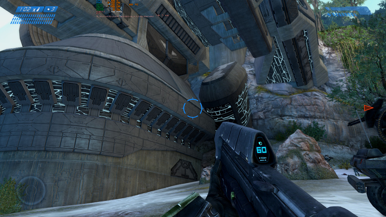

La cosa più importante, quando giochi usa la modalità "High Performance" di Windows
(Con la RX 570 ma vale per tutte le Radeon)
Balanced (stuttering pauroso, VSync DISATTIVATO quindi non c'entra):
High Performance (frametime costante nel tempo):
Ultima modifica di incorreggiubile : 29-06-2021 alle 21:38.
