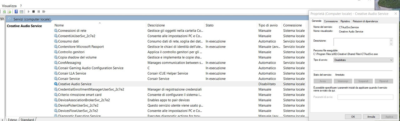

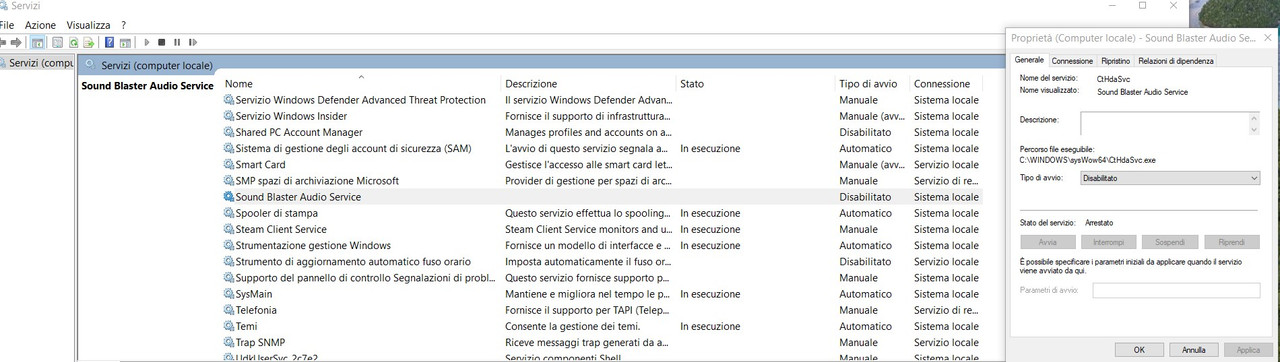

secondo voi a cosa servono questi 2 servizi :
li ho disattivati e la scheda audio ora sembra funzionare bene senza sbloccarsi come prima,.
però mi chiedevo cosa dovessero fare di preciso . Se ce li hanno messi ci sarà un motivo .
il commander , SBX e equalizz. funzionano lo stesso e si avviano regolarmente

Old 01-04-2021, 09:51   #49197
ulukaii
L'Avatar di ulukaii
Iscritto dal: May 2007
Messaggi: 26562
Dovrebbero essere appunto le componenti software dei drivers Creative, magari più che su disable potresti portarli a manual. In caso verrebbero avviati se necessari.
Su disable magari funziona comunque tutto, ma potresti controllare se si generano degli eventi nel log (errori o warning ad essi associati).
Ok provo a controllare.
Il problema è che mi causano problemi sui canali audio . ( O quanto meno penso siano quelli per adesso funziona. )
