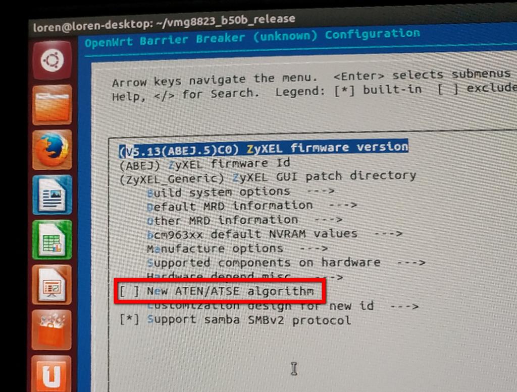

Ciao, m'è tornata in mente una cosa che avevo visto giorni addietro: è una schermata che appare durante la compilazione dei sorgenti del vmg8823. Potrebbe essere d'interesse per qualche esperto.

Io purtroppo non sono molto esperto, così come nei mesi precedenti avevamo notato che molte cose modificabili tramite GUI prima della compilazione in realtà non andavano a modificare nulla nel firmware finale cucinato.
Comunque, se Zyxel dovesse mandarmi i nuovi sorgenti e provassi a ricompilarne uno con password fisse, ti andrebbe di testarlo visto che hai possibilità di tornare indietro tramite seriale?
Oppure potresti intanto provare a salvare le password in ROM-D dal vecchio firmware, e poi aggiornare al nuovo e vedere se le mantiene o meno anche dopo un reset.

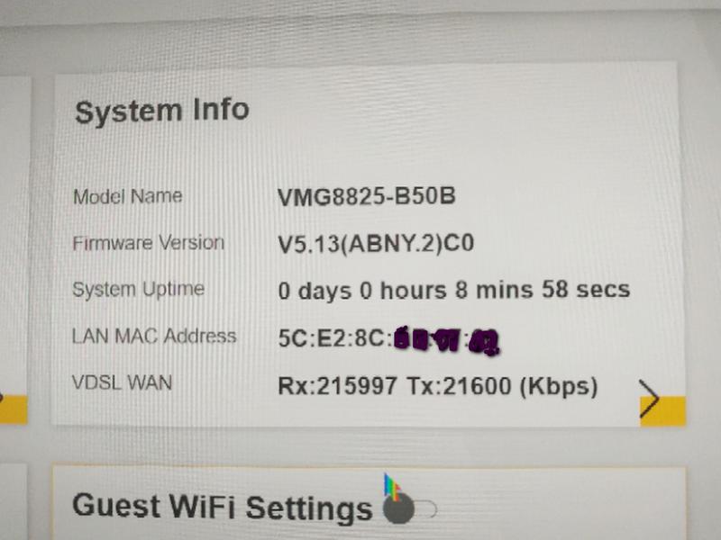

EVVVVAAAIII!!! Una foto vale più di 1000 parole: ho creato 1 account admin + 1 supervisor, ho salvato in ROM-D. Ho flashato mettendo la spunta su "factory reset" e fortunatamente i 2 account hanno resistito. La GUI bianco-ghiaccio è MOLTO più bella delle vecchie versioni.
