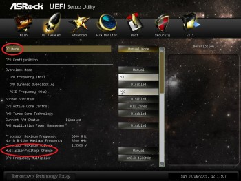

Old 26-07-2015, 14:38   #133
sfavuz
Iscritto dal: Nov 2014
Messaggi: 79
Originariamente inviato da isomen Guarda i messaggi
Ho tirato fuori il pc con l'extreme4 ecco gli screen con le voci che puòi dover modificare modificare:
http://<a href="http://www.imagebam....[/IMG]</a>
ciauz
the best!
la stabilita dici la devo provare con qualche programma o provo solo a giocare e vedo?
allora provato con dram voltage 1.55 , cpu voltage a 1.3 e nb voltage a 1.2...risultati scatti in gioco...
e ovviamente poi è successo qualcosa..riavvio per cambiare i parametri e il bios adesso lagga...tipo premo una freccia e il cursore si sposta dopo qualche secondo...ma che c...o!!
Ultima modifica di sfavuz : 26-07-2015 alle 14:47.
sfavuz è offline   Rispondi citando il messaggio o parte di esso
Old 26-07-2015, 16:18   #134
isomen
L'Avatar di isomen
Iscritto dal: Nov 2003
Città: Siena
Messaggi: 17015
Originariamente inviato da sfavuz Guarda i messaggi
the best!
Prova modificandoli 1 alla volta.
ciauz
isomen è offline   Rispondi citando il messaggio o parte di esso

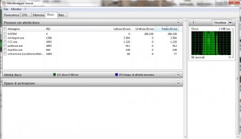

Old 06-08-2015, 08:45   #140
sfavuz
Messaggi: 79
[quote=isomen;42738382]
Se sto testando il 6300 con l'extreme4... ormai lo conosco a memoria
con prestazioni massime la frequenza rimane sempre al massimo, quindi 46° ci possono stare... il macho hr-02 nn l'ho mai provato, dalle recensioni dovrebbe essere un buon dissi, ma niente d'eccezionale
per utilizzo disco intendi questo?
ciauz
utilizzo dico quello nella prima scheda...il solito come con la gigabyte...
mah boh ieri ho giocato un attimo ed era a 56 se non di piu perche vedevo le temp quuando mettevo il gioco in window...eppure ho visto un confronto di un macho come il mio con un nd h14 ed era meglio il macho...oggi provo a smontarlo e rimontarlo...ma te dici la pasta termica la metto in mezzo e poi monto o la spalmo? 56 mi pare tanto anche se ho 26 gradi in casa con cpu a 3.5 stock...
ciao p
