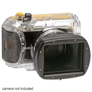

Torna indietro   Hardware Upgrade Forum > Fotografia digitale > Mondo Compatte e Bridge
Old 08-09-2011, 19:23   #2701
onesky

Originariamente inviato da ~-~spugna601~-~ Guarda i messaggi
mi è arrivata oggi la custodia dicapac 570 ma come si fa a posizionare la fotocamera all'interno? si muove un casino, è difficilissima da maneggiare e da utilizzare
per evitare che si muova devi evitare di lasciare aria quando la chiudi. Segui le istruzioni: metti la fotocamera avendo cura di aver aperto l'obiettivo della dicapac, poi fai in modo che esca l'aria dalla sacca appiattendola e poi chiudi l'obiettivo.
Anche se si muove all'interno non succede nulla. Al massimo possono comparire i bordi dell'obiettivo, per evitare i quali è sufficiente un colpetto di zoom (oppure avere cura di mantenrla centrata mentre si riprende).
le clip subacque che ho caricato su youtube sono state fatte tutti con la dicapac570.
Ricordati poi di impostare tutto PRIMA di chiudere la sacca, non è semplice utilizzare la rotellina.
