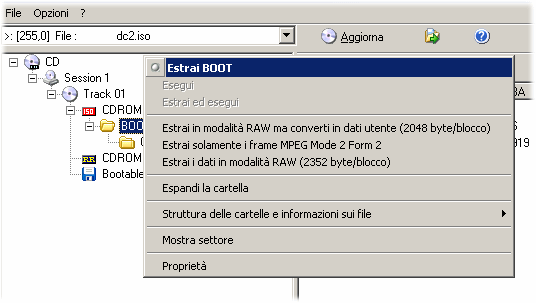

Il CD di XP che usi non ha il boot,è stato copiato senza aver ricopiato la zona nascosta dedicata al boot,verifica che il CD di XP abbia realmente il boot con IsoBluster o simili,carica il CD di XP che il DVD di Win7,confrontali e vedi se il CD di XP contiene la stessa sessione di boot come quella di Win7.

Se hai Nero Burning devi andare nelle informazioni disco,ma ti avevo consigliato IsoBluster che è semplicissimo da usare.Ti allego grabbata dove si può vedere la sessione Bootable,nella figura dimostra come esportare dati dal CD-DVD,compresa la sessione di boot,salvandola in un file immagine floppy,che servirà per ricrearsi il CD-DVD di boot,con Nero Burning per esempio,importandola da da file o da floppy.
IsoBluster: Esportare files di Boot
Nero Burning: creare CD-DVD Bottabile
