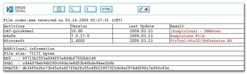

Esaminiamo in dettaglio questo sito italiano, che compare su una ricerca odierna fatta in rete
Come vediamo il codice della pagina inserita contiene un riferimento a javascript offuscato
che possiamo facilmente deoffuscare
e che punta ad uno dei tanti falsi scanner Av presenti in rete, che propone un eseguibile di cui vediamo una analisi VT
