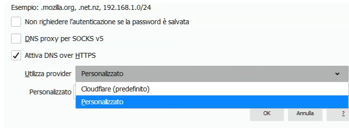

Originariamente inviato da ercolino Guarda i messaggi
Avevo spiegato Qui a cosa serve Attiva DNS over HTTPS
Con il Personalizzato cosa si potrebbe usare?
potresti usare quad9, dovrebbe supportarlo.
