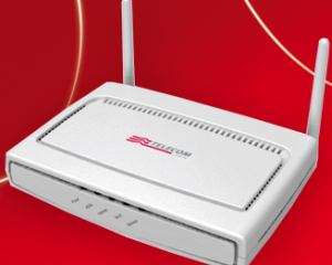

Chiedo aiuto a voi per un mio amico (grazie al cielo la mia connessione sta bene).
Da un paio di giorni (una settimana forse), la sua connessione ha raggiunto un livello folle: Si disconnette ogni 4-8 minuti per qualche secondo (forse 30), rendendo impossibile guardare un film, giocare a un qualsiasi videogioco online, parlare su teamspeak etc.
Vive a Roma e il suo armadio è programmato per la sostituzione con quello in fibra a settembre. Considerando che già lo era a giugno ed è stato rimandato fino ad oggi, non ci conto che lo sostituiranno questo mese a dir la verità.
Però giustamente la connessione gli serve. Ha provato a staccare tutti i telefoni (e filtri), ma la cosa non è cambiata. L'unica cosa che resta dal suo lato è il router credo.
Il modello è questo del router, ma senza le antenne.
EDIT:
Da notare che intorno alle 20 e 30 il problema smette, riprende il giorno dopo tipo all'ora di pranzo. Viene da pensare che sia legato all'utenza quindi... Ma non ho mai sentito che armadi pieni causano addirittura disconnessioni a ripetizione.
