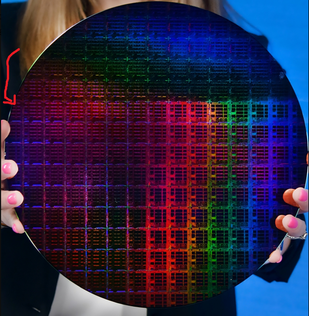

Quelli sono da buttare, ti faccio un esempio:
Te ne ho indicato 1, ma sotto si vedono meglio. Sono tutti parti di die incompleti.
mi sono sempre chiesto perchè rotondi i wafer e non quadrati?
Randa71 è offline   Rispondi citando il messaggio o parte di esso

Messaggi: 10403
Originariamente inviato da Randa71 Guarda i messaggi
Perché vengono prodotti tagliando una gigante stallattite di silicio
Per produrre questa stallattite di silicio puro viene fatta ruotare una base sulla quale "cresce" il silicio all'interno di una vasca. Man mano viene estratta la base e, un po' alla volta, esce fuori questo enorme cilindrone di silicio.
Il ciclindro viene poi affettato ed ecco i wafer
EDIT: Ecco il cilindrotto prima che venga affettato: https://youtu.be/O2jrjiRe8cE?t=30
