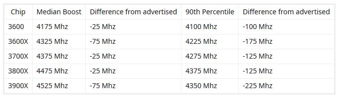

ninja750
L'Avatar di ninja750
Messaggi: 20666
riassunto del survey (3000 utenti):
sono le ultime due colonne
Per me è la seconda colonna... perchè le ultime 2 è come se ci si lamentasse su un 2700X che non va a 4,3GHz su tutti i core.
E per la seconda colonna, bisogna vedere con chelogica si riporta la frequenza, se con un bench da cui si estrapola la frequenza, oppure da quanto riportano i software che monitorano lo stato, che per ammissione degli stessi sviluppatori, non può essereprecisa (tempi rilevamento su 1" o anche 2 quando Zen2 varia lo stato in 25ms).
io non voglio difendere alcuno... ma sta barzelletta che AMD non rispetta le frequenze in targa per me è assurda.
3700X, 3,6GHz def, 4,4GHz turbo.
Il 90% delle persone viaggia al max a 4,275GHz su tutti i core... il che vuol dire + 675MHz rispetto alla frequenza minima def.
La frequenza max è 4,375GHz al posto di 4,4GHz... ma supporrei con PBO auto... per caso quella tabella riporta in quale settaggio? Cioè... far passare che il procio non arriva alla frequenza in targa, è diverso che dire non ci arriva senza PBO o senza PBO2.
Messa così sembra una barzelletta senza senso... onestamente...
Tra poco uscirà il 3950X... è dato 4,7GHz boost max... cosa si dirà? Che non va a 4,7GHz su tutti i core?
P.S.
Un altro appunto è il risultato dei bench in ST. Questi per natura durano poco e quindi sul risultato incide il settaggio del procio, non tanto nel bios, quanto in S.O.
Esempio... in Ryzen balanced (specialmente ultima versione che è stata cambiata in meno aggressiva), la frequenza massima viene raggiunta in più tempo rispetto al settaggio precedente. Nei forum leggo che sono state abbassate le frequenze.... NONE, se il test mi dura 10" e prima in 9" 75 centesimi andava a 4,4GHz, ci si è lamentati del rumore della ventola? OK, AMD ha variato il subentro del turbo... rendendolo meno reattivo. Risutato? Se ora arriva a 4,4GHz in 9" al posto di 9" e 75 centesimi, quei 75 centesimi di tempo incidono nel risultato finale... ovviamente, ma non è che il procio ha calato la frequenza.
Discorso diverso se parliamo di aspettativa, specialmente dopo quel tizio di AMD che riportava fino a +200MHz sulla frequenza in targa... per me il mio 3700X con un super custom forse riesce ad essere RS a 4,450GHz... ma forse forse, e con 1,4V se non 1,45V... altro che 1,3V o 1,325V.
Ma il 3700X non fa testo sulla bontà PP silicio... già i 3800X e ancor più i 3900X i 4,4GHz li prendono pure con <1,3V... e probabilmente il 3950X arriverà anche a 4,5GHz con 1,3V.
Non pensare che faccio una discussione vs te... io la vedo differente in generale.
Tra l'altro... credo che se già un 3700X avesse concesso 4,5/4,6GHz... col cacchio che sarebbe costato 300€.
Ultima modifica di paolo.oliva2 : 02-09-2019 alle 12:49.
Si, ma su quale schede madri? E su quali chipset? Con quale versione del bios?
Manca proprio di scientificità e forse anche di obiettività... saresti così gentile di postare la pagina web da dove sono stati presi questi risultati in modo di farmi una idea un tantino più corretta?
Certo è che a voler pensar male... a volte ci si prende.
Appunto ma sai com'è... E amd qui va bene così...
Io e paolo siam fortunati che rientriamo in quel 10%? Mah
sono i miei valori solo che invece di 90% potevano scrivere 99%
