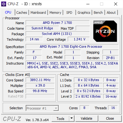

Intanto ho malamente adattato un Corsair H70 all'AM4: niente d'eccezionale ma...
(circa 55-57° in full load)
(sui 60° in full load)
Sul secondo ci sono andato giù "pesante" sui voltaggi... dovrebbe reggere anche 4GHz ad un voltaggio appena superiore.
