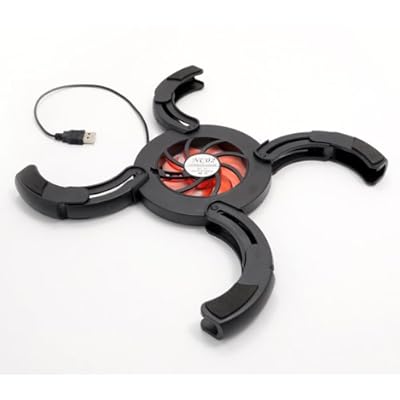

Inoltre sotto il router ho piazzato questa:
... resta fresco come una rosa invece che bollente!

poto77
Iscritto dal: Sep 2009
Città: Bulåggna
Messaggi: 904
cariino
Dove l'hai trovato? Fa molto rumore?

Originariamente inviato da poto77 Guarda i messaggi
cariino
su amazon... no è inudibile (va anche pianino, eh... però fa quel giro d'aria quel tanto che serve a mantenere il router tiepido invece che bollente)! Molto comode le "alucce" regolabili in più posizioni!

Old 03-08-2012, 13:52   #365
SkiBoy
Iscritto dal: Apr 2002
Messaggi: 25
Info per chi ha disconnessioni! Ho "risolto" il problema...
Puoi passare il link diretto o almeno dirmi Marca e modello?
Direi che fa anche al caso mio...
Grazie e ciao
