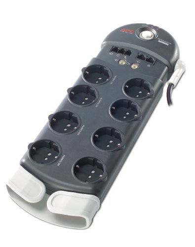

Dici nel senso che dovrei "abolire" tutte le ciabatte Surge Arrest?
Attualmente farei arrivare la corrente all'UPS da una ciabatta APC (FOTO) mentre poi all'UPS collegherei una ciabatta qualsiasi a cui attaccare tutto quello che deve stare "sotto" l'ups...
Quindi nell'IN dell'ups l'alimentazione che passa tramite la ciabatta APC e nell'out una ciabatta non filtrata, senza interruttore...corretto?

Originariamente inviato da Matrix.CT Guarda i messaggi
NESSUNA ciabatta FILTRATA a monte e a valle.
Solo ciabatte semplici, senza interruttore, possibilmente di qualità come le VIMAR.

Originariamente inviato da Trotto@81 Guarda i messaggi
Caspita, ai tempi proprio qui sul forum mi consigliarono di proteggere l'UPS con una buona ciabatta filtrata...qui da me ci sono moltissimi sbalzi di tensione e spessissimo il salva vita si stacca per lo stesso motivo...
Mi stai dicendo praticamente tutto il contrario di quello che mi avevano consigliato in passato eheheh
Strano che ti abbiano dato quel genere di suggerimento. La totalità degli UPS ha integrato un AVR per correggere i disturbi.
Si, su tutte le istruzioni degli UPS recenti c'è l'avvertenza di NON collegarli a ciabatte filtrate !

Caspita...ma che cavolo mi hanno consigliato!
Parlo di 4-5 anni fa, forse all'epoca non tutti gli ups avevano uno stabilizzatore, ma mi venne detto che essendo un pò "sensibili" ai forti sbalzi di tensione, o ai continui stacca/attacca di corrente elettrica era meglio proteggerli con un surge arrest...
Quindi presi questa APC a questo scopo...che fosse addirittura un "danno" non avrei mai mai potuto pensare!
Ottimo a sapersi comunque, avrei collegato tutto a questa apc a 8 porte, che un pò mi dispiace staccare dal muro (era messa con le viti a muro tanto pensavo fosse inamovibile eheh) ma a questo punto mi tocca!
Ancora stento a capacitarmi di come abbiano potuto dirmi sta castroneria...avrei pure risparmiato un bel pò di soldini!

La presa principale è molto lontana dal pc, e quindi dal gruppo di continuità.
A questa presa principale collego anche altri dispositivi (purtroppo ho solo 2 prese nella stanza e tutte in una parete opposta a quella dove sta il pc).
La soluzione migliore secondo voi sarebbe attaccare l'UPS vicino alla presa principale, e quindi lontano dal pc, e poi a questo una/due ciabatte a cui collegare gli altri dispositivi (ed a questo punto mi servirebbe un UPS che non alimenta con la sua batteria tutte le sue uscite), oppure una ciabatta prima dell'UPS sarebbe comunque una soluzione non troppo dannosa?
