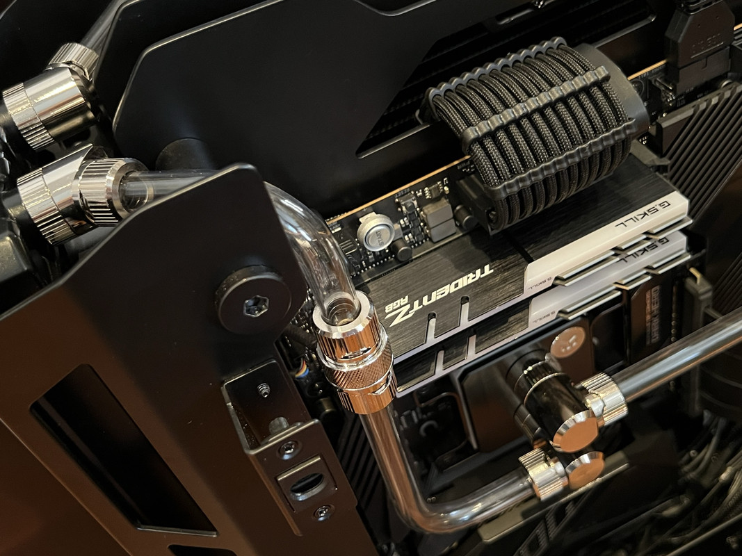

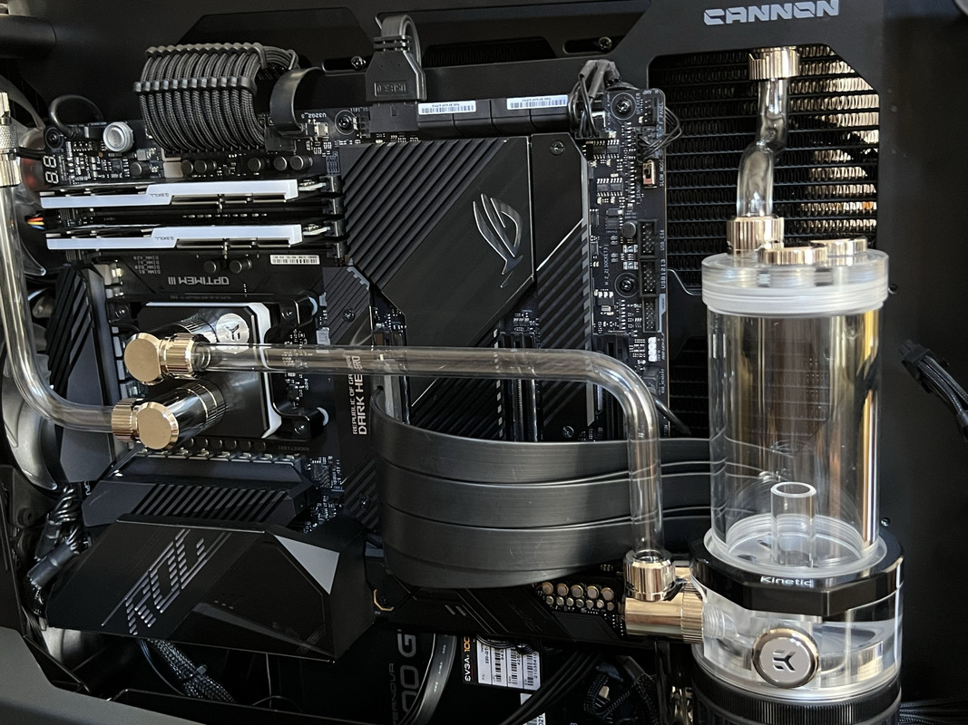

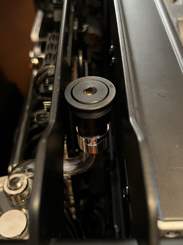

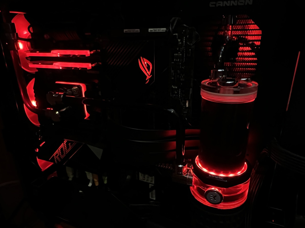

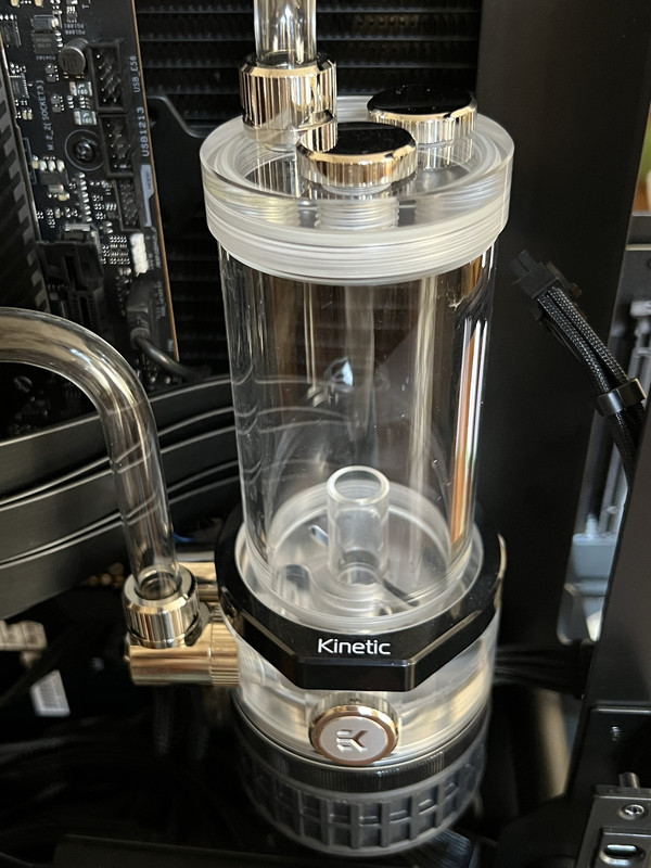

liquidi rabboccati e motore acceso. Ecco il bolide:
Ho inserito una fillport nascosta in mezzo al canale centrale. Non mi piace vedere la vaschetta con il livello del liquido. Certo che così è proprio difficile capire se il liquido scorre o se la pompa è rotta.
Ora non è il momento dei test. A casa fa quasi 31 gradi. Casomai la sera se fa un po più fresco.

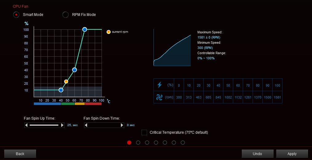

piccola fase di messa a punto. Non datemi addosso perché uso AiSuite. Mi sono autodiagnosticato una sindrome ossessivo-compulsiva che, se non uso tutti i software in dotazione alla motherboard, mi sale l'ansia.
Premessa tecnica:
  • ho un sensore di temperatura collegato prima dell'ingresso al primo radiatore collegato a W_IN della MB
  • ho un secondo sensore i temperatura collegato dopo l'uscita del terzo radiatore collegato a W_OUT
  • La pompa EKWB TBE 250 D5 PWM è alimentata via SATA
  • Il connettore PWM è collegato a W_FLOW.
  • Tutte le 9 ventole sono collegate ad un hub pwm e poi collegato al CPU FAN

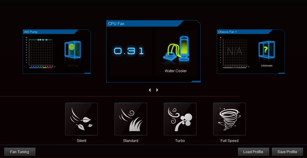

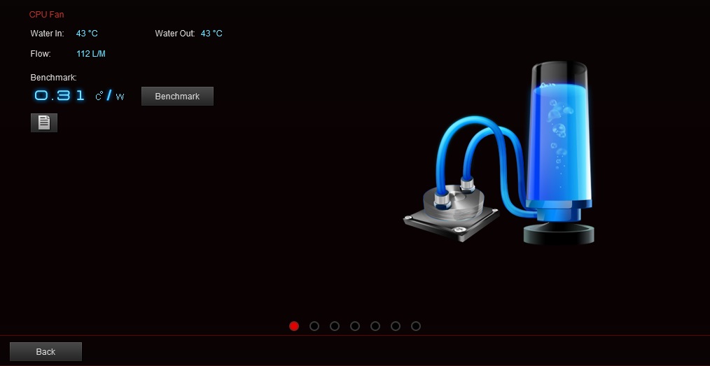

La CPU FAN è configurata come Water Cooler e non come CPU FAN. In questo modo scopare la curva della ventola è appare quello che vedete in figura 2.
Figura 1
Premendo il pulsante benchmark inizia un test con le ventole che vanno a svariate velocità per poi terminare con un esito in gradi centigradi/watt (dovrebbe essere di quanti gradi sale la temperatura della cpu o dell'acqua ogni watt consumato dalla cpu). Viene indicato un valore di L/M pari a 112 che non so in base a che cosa e se sia vagamente reale.
Figura 2
Figura 3
Questo è quello che appare se configuro la modalità CPU FAN.
Figura 4

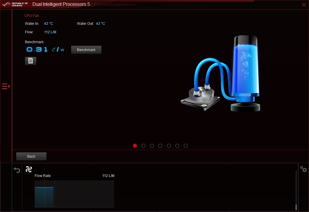

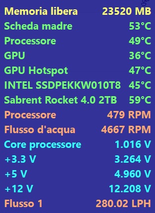

Questo è invece l'output di Aida64. Flusso d'acqua sono gli RPM della pompa ? Flusso 1 invece cos'è ? Differisce da quello di AI Suite di 112 L/M. Qui si parla di 280 LPH (Litri per ora ?)
Figura 5
In sostanza, operando così, le ventole girano a 380 rpm. Inudibili. La temperatura della CPU in idle è 45 gradi.
In gaming (The Division 2) le ventole salgono a 670 rpm. Sempre inudibili. La temperatura della CPU è di circa 55 gradi.
Ho sbagliato o posso migliorare qualcosa ? Lascio così e mi godo il silenzio o trovo il modo di alzare un pò le ventole e guadagnare qualche grado sulla CPU ?

allora per la questione software mobo, non mi esprimo che è solo robaccia inutile, soprattutto quando si parla di gestione in un impianto a liquido. ma qui sono troppo di parte, personalmente esiste solo aquasuite con aquaero.
venendo al tuo impianto, con tutta quella massa radiante è normale avere le ventole a bassissimi regimi. quasi potresti tenerlo fan less
più di quello non credo tu possa ottenere.

grazie. Ma qualcuno sa cosa vuol dire W_IN e W_OUT ? IN e OUT rispetto a cosa ? Io ho ipotizzato IN radiatore e OUT dal radiatore. Se invece è IN Waterblock e OUT da Waterblock ho invertito il senso e forse anche il funzionamento della logica.

Teoricamente pump sta per pompa, e flow sta per flusso.
Quindi alla prima dovresti attaccarci la pompa e nel secondo il flussimetro. Almeno così ad orecchio. Non ho guardato i datasheets della tua mobo.
Cmq concordo con black. Aquaero is the way. Prima o poi te ne accorgerai
