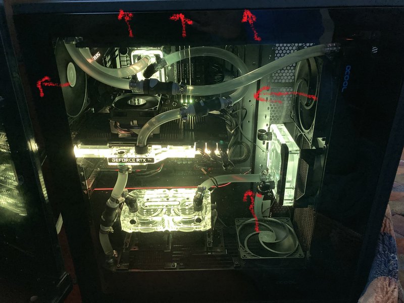

Col mio case un enthoo primo potrei farlo un bel tutto fuori ..... ho 2 ventole da 140 davanti e due rad 360/45 uno sotto e uno sopra, visto che sotto il pescaggio è basso voglio metterlo in uscita, farei un push/pull sui due rad
ricapitolando
2 140 davanti in
1 140 dietro out
6 120 rad sopra out
6 120 rad sotto out
e se non basta posso mettere 2 ventole laterali da 120 vicino a quelle davanti nella foto queste in entrata ( ho la paratia laterale modificata , che ancora non ho rimesso , volevo farlo col nuovo hardware che ancora non trovo )
che ne pensate?
p.s. la foto non è del mio pc

ecco l'esempio che hai postato, lo vedo come un grosso errore, considerando poi la paratia laterale chiusa.
il rad inferiore espelle aria, ma ha anche due ventole sempre in espulsione subito accanto, messe nella zona laterale, che vanno ad influenzare proprio il flusso di aria del rad.
nell'enthoo primo, la soluzione che vedo migliore, è quella dal basso verso l'alto. quindi il rad sul fondo che spinge l'aria verso l'alto e il rad sul top chela aspira e la espelle.
essendo l'enthoo molto grande come case, l'aria resta tende a ristagna nella zona centrale del case.
quanto da te proposto invece potrebbe funzionare, ma da verificarne l'effettiva efficacia.
Soluzione che ho sempre adottato con il mio + paratia laterale che avevo moddato con 2 ventole in immissione(poi danneggiatasi in fase di trasloco...) quando avevo lo Sli di 1070.
Fortuna che alla Phanteks ai tempi sono stati carini a mandarmi una finestra di ricambio a 20€ spedizioni incluse via paypal.
Che poi volendo tra dischi NVME su mobo e 3 predisposizioni agli SSD da 2,5" del case, eliminando i dischi rigidi e di conseguenza il cestello, si ottimizzerebbe il flusso in entrata delle 2 ventole anteriori.
E in più io ho rimosso la placca metallica anteriore davanti al filtro antipolvere.
Sotto il pescaggio è veramente basso, la paratia laterale è un optional posso anche decidere di non rimetterla ma non è intera come puoi vedere solo il pezzo sopra
Poi facendo il push pull su tutti e due i rad in estrazione non dovrebbero crearsi ristagni, quelle frontali cmq le metto in immissione no espulsione
2 140 davanti in
1 140 dietro out
6 120 rad sopra out
6 120 rad sotto out
il rubinetto lo sposto sul radiatore sotto, prima non ci avevo pensato
nel complesso di aria ne entra un bel po direi
oppure faccio così
Ultima modifica di Andy1111 : 02-04-2021 alle 18:44.
