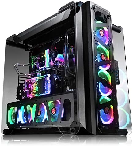

Qualcuno si è mai imbattuto nel case Raijintek Enyo?
non mi sembra male...
VIDEO

Mamma mia Thunder....che tamarrata
Perché dici ? mi piaceva il fatto che ci si possono mettere fino a tre rad da 480 e tanti altri da 360/240 ecc....
Con tutto quel RGB di, tamarrata pazzesca. Però se non usi quelle ventole rgb, guarda quanti rad ci puoi montare. Mi sembrava di averlo già vista un po’ di tempo va questo case, cambiò idea perché era aperto, paura della polvere.
Originariamente inviato da jing1988 Guarda i messaggi
Sì, strutturalmente non è male(lo vedo bello versatile), ovviamente tenendo conto di pro e contro di un case semi-aperto. Non mi piacciono molto però quelle griglie protettive fatte a bande trasversali. Per il resto costicchia(320€ su amazon) e già di suo per essere semi-aperto pesa comunque 21,5Kg
Chissà strapieno di roba
