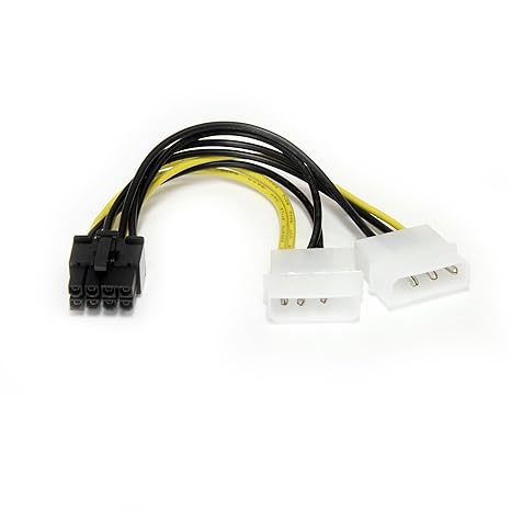

Scusami Niko, ma questo è il tuo messaggio iniziale.
Originariamente inviato da ^Niko^ Guarda i messaggi
ragazzi io ho una swiftech mcp 655 dal consumo massimo di 24 watt, con ancora il molex come alimentazione.
Come rheobus ho invece uno scythe kaze master che eroga al massimo 1 ampere per canale, quindi 12 watt.
nel caso volessi sostituire il molex con un connettore 3 pin (o usare un adattatore), come potrei fare per sommare l'amperaggio di due canali e quindi alimentare correttamente la pompa?
Va da se che dovrebbero partire due connettori 3pin dal rheobus che poi dovrebbero "fondersi" in un unico connettore femmina, al quale collegare il connettore 3 pin della pompa.
Ok, ma in che modo (sicuro) dovrei collegarli?
volevi sapere come collegare due canali da 1A quindi 12w in parallelo per poter gestire la pompa in base alle necessità. tutti ti abbiamo detto che non è fattibile e che per farlo devi cambiare il rheobus. quindi dove è che siamo partiti in quarta?
quello che vorresti fare come ti ho già detto non è fattibile, pena il corto circuito del rheobus se ti va bene. come ti avevo scritto il kaze master l'ho avuto e mi si bruciò proprio perchè involontariamente andai a far toccare i due cavi del 12v di due canali. rheobus bruciato e fine.
mi sembra che sei te che non vuoi ascoltare. sei liberissimo di tentare la tua soluzione, io non lo farei, anche perchè ti ritroveresti a dover spendere ben più soldi di un rheobus.
come hai fatto a far toccare i cavi se i due canali hanno semplicemente degli spinotti ai quali si collegano i cavi delle ventole? In ogni caso il rheobus è saltato perchè hai generato un cortocircuito, non perchè hai collegato correttamente dei cavi.
Comunque guarda questo adattatore: https://images-na.ssl-images-amazon....bL._SX466_.jpg
Il principio al quale mi riferisco io è esattamente lo stesso:
si uniscono due canali per fornire maggiore wattaggio al componente da alimentare. L'unica differenza è che in questo caso la potenza non è regolabile, nel caso del rheobus si.
Teoricamente è quindi un'operazione fattibile, per questo ho chiesto qui;
semplicemente l'elettricità non è un argomento che si mastica molto in questo thread (d'altronde è un forum di computer, non di elettricisti). Chiederò altrove
guarda che se metti in parallelo anche 2 o 3 linee.. non è che moltiplici la potenza
se esce con 10w a canale, che tu colleghi anche 20 canali, sempre 10w butta fuori, non è che li sommi..
Dragonero87 è offline   Rispondi citando il messaggio o parte di esso
No, non è lo stesso.
Nel connettore che hai linkato, la tensione è uguale in entrambi i connettori in ingresso, e quindi puoi montarli in parallelo per avere più corrente disponibile.
In un rheobus hai 2 uscite con 2 regolazioni separate, quindi a livello circuitale non puoi semplicemente metterle in parallelo.
Originariamente inviato da Dragonero87 Guarda i messaggi
Anche in questo caso, dipende dalla configurazione circuitale a monte delle uscite. Se hai un alimentatore che ha 2 canali da 12V 20A ed usi quel connettore sulla vga, avrai a disposizione 40A totali (quindi si sommano)
leoben è online   Rispondi citando il messaggio o parte di esso

Originariamente inviato da leoben Guarda i messaggi
ma è diverso, quello non è in parallelo, ma usare 2 linee alla stessa scheda con 2 "ingressi"
lui vuole unire i 2 canali in uno
Se vuoi provare a tuo rischio e pericolo (non perchè non funzioni, ma a seconda delle tue capacità), è sufficiente che ti costruisca un semplice circuito con un operazionale in configurazione a inseguitore di tensione.
QUI lo schema.
Lo alimenti da molex e lo piloti da un solo canale del rheobus che nello schema è la batteria collegata sul + dell'opamp e simula il max carico (rheobus a 12V)
Non avrai assorbimento sul canale del rheobus. Il limite te lo da la corrente max erogabile dall'integrato.
