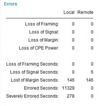

Ho notato ora con Amod che:
Cosa sono tutti quegli errori "errored seconds"? Il fatto che siano in locale vuol dire che è un problema della rete interna?
Il lost of margin seconds e il severely errored seconds cosa sono?
tutti quei valori riguardano esclusivamente l'adsl e non la rete interna, indicano il numero dei secondi nei quali si sono verificati errori crc, "severely errored seconds" indicano gli eventi in cui ci sono stati consecutivamente più di 20 secondi con errori crc.
quelli locali sono relativi a quelli visti dal modem, quindi riguardano il downstream, quelli remoti riguardano l'upstream.
un certo numero di errori c'è sempre, per valutare se siano pochi o molti occorrerebbe sapere da quanto tempo è attivo il router e se si tratta di una linea fast o interleaved.

Originariamente inviato da random566 Guarda i messaggi
Mumble mumble. Quindi dipende dalla linea...
La connessione era attiva da 16 ore e 40 minuti ed è interleaved. Sono a 3 km circa dalla centrale e la linea non è proprio il massimo, infatti se c'è brutto tempo rischia di saltare con la modifica snr.
Mannaggia a me che ho chiesto il passaggio alla 10 mega per poi tornare alla 7 visto che, a parte l'upload raddoppiato, mi andava uguale se non peggio in down.
Prima, nonostante avessi il profilo a 12 db, modificandolo e portandolo a 7db prendevo quasi sempre la portante piena.
Ora che sono tornato alla 7 non la prendo più (a parte in qualche raro caso) e tra l'altro mi son fatto mettere il profilo a 6db che ho portato a 3db.
Possibile che sia allacciato ad un'altra centrale ora? Mi par fin strano che tutto ad un tratto sia cambiata così radicalmente la linea.
su una linea interleaved quegli errori in 16 ore mi sembrano tanti, forse hai esagerato un po' abbassando il target snr.
escluderei al 100% che ti abbiano cambiato la centrale, magari è più facile che il costante incremento delle nuove attivazioni aumenti il rumore nei cavi multicoppia peggiorando le prestazioni degli utenti esistenti

local significa gli errori riportati dal driver adsl del dgn3500, ovvero come il driver vede la linea che gli arriva
remote vuol dire gli errori riportati dal modem remoto, dal DSLAM insomma che sempre un modem è, ed è come il modem remoto vede la linea e lo comunica al modem locale (dgn 3500)
non è propriamente downstream/upstream, anche perché sono errori che riguardano la linea in generale e non cosa ci si fa (cioé come la si divide in downstream/upstream)
poi cosa significhi che il modem locale riporta alcune cose ed il modem remoto riporta altri dati, ci vuole un ingegnere esperto di chip adsl per dirlo con certezza
alfonsor è offline   Rispondi citando il messaggio o parte di esso
Non è che mi lamenti della linea perchè, sentendo anche degli amici, in giro c'è ben di peggio.
Cerco sempre di sfruttare al massimo quello che ho.
Ora ho messo su l'ultima versione di Amod e ho notato che passando dall'ultimo firmware a quello della .38 la portante aumenta di pochissimo e gli errori raddoppiano appena connesso, non so se sia un caso.
Dovrò fare vari test e scoprire cosa vogliono dire tutti i valori impostabili nelle impostazioni, c'è fin troppa roba.
