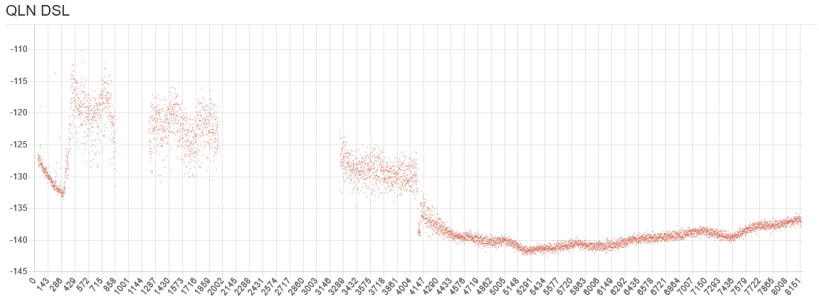

giusto per dire, la mia tratta (interrata) è 161m circa e aggancio 127mbps, quando molti agganciano anche portante piena se non 180.
il problema? a parte una tratta ARL-chiostrina più vecchia dell'allunaggio, è chiaramente la diafonia:
dopo il temporale blackout elettrico di giovedi e poi la linea ritorna
peccato che nel frattempo tornano anche gli altri e come si vede mentre calcola la qualità della linea, subisce principalmente interferenze da altre 17a (anche dall'ONU di Vodafone). la portante è man mano riadattata (SRA/SOS) a 127mbps (purtroppo mi ha mostrato valori solo da poco più di 140mbps, non ho visto valori più alti come in passato con altro modem che ci metteva meno del TIM HUB ad avviarsi), ma il grafico resterà così (dovrei buttare giù la portante e riallinearmi).
in genere il QLN è così (qui la portante però era sui 140 e non 127)
purtroppo continua la perdita di toni, ora arrivo al massimo al 6987 (30MHz) ma alloca bit (4) fino al 6956
tratte migliori con cavi autoportanti da 0.6 o 1mm attenuano molto di meno il segnale e agganciano come linee molto più corte delle loro.
la diafonia, beh, non fatemi rimuginare troppo.

Ogni volta che avveniva che un disturbante interferisse per via di un'attivazione o ti riferisci ad un evento atmosferico, lavori, strattonate in chiostrina o altro tipo di episodio sul cavo?
Se guardo i grafici Hlog, snr e bits, presi in più periodi, si nota che in 3 anni e mezzo la linea è peggiorata, mentre la diafonia, che c'è perchè se no aggancerei 180mbps (come capitato dopo diversi blackout elettrici), non ha inciso negativamente (tanto più che io ho attivato la FTTC dopo quasi 2 anni che era vendibile e ricordo che il tecnico mi ha messo nella parte bassa del blocchetto, ultima 48ttina, già iniziata). Le probabili cause:
1) gennaio 2019: cambio porta (non voluto da me, il guasto era che mancava l'ip, e non ci avevano capito nulla, e ovviamente non è stato risolutivo) sull'ONU.
Prima noto un margine di rumore in upload ballerino, variava in continuazione, cosa quasi del tutto risolta attivando il PhyR Broadcom sullo Zyxel anche per l'upload. ovviamente ero ancora senza ip (fortunatamente avevo un'adsl di riserva)
Rimettendo il tim hub, noto che il grafico HLOG è peggiorato verso la fine.
Ovviamente mi mettono il SOS, INP a 100-110, anche se resto a 6dB di target. Questo profilo mi è rimasto fino a pochi mesi fa, quando di colpo l'INP è tornato a 58/61.
2a) gennaio 2022: allagamento sottosuolo causa tubatura rotta nella proprietà, più che probabile qualcosa sia finito anche dove passa il doppino. e c'è stata qualche gelata.
noto un buco sulla US3, che ad un mio riallineamento di qualche giorno dopo, comporta un +3dB della sua attenuazione (da 18 a 21dB), e 3-5 mbps in meno di max rate. dopo qualche giorno cambio adsl_phy.bin con uno Annex B e torna tutto a posto. Non ho più riscontrato questo buco di frequenze (ma solo, sia prima che dopo, la sparizione di quelle dai toni da 7000 a 7400, che per molto tempo allocavo 2 o anche 4 bit) anche cambiando file.
2b) a metà febbraio va via la corrente e al ritorno da 144mbps, aggancio 130mbps. Da allora non ho mai più superato questo valore, se non dopo altri blackout elettrici, per pochissimo tempo, ma poi la portante calava subito, per diafonia, a 130-126mbps. Provando lo Zyxel, nessun miglioramento.

Old 01-09-2022, 14:49   #127676
strassada
Città: in quel di Venezia
Messaggi: 12463
attualmente sono a 156mbps e SNRm 1.5dB da 36 ore circa (dopo temporale) stavolta sono riuscito a tenere la connessione (SRA disattivato e il SOS non c'è).
se non ci fosse l'Onu di Vodafone, sarebbe meglio. che mi sa che si accende anche in meno tempo di quello di TIM, visto che non riesco mai a "fregare" un mio vicino di chiostrina.
