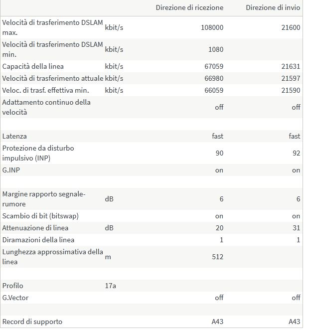

Salve, è cascato un fulmine qua vicino, non vi dico la paura per il botto violento. E' stato un temporale talmente improvviso che non ho fatto in tempo a staccare il router come faccio di solito.
A livello elettrico non ho avuto danni (credo) ma ho notato subito la spia del router che si è disallineato e ho iniziato a pregare.
Da allora ho avuto tutti i valori impazziti, compresa la mia pressione ovviamente: snr sull'ottovolante, upstream allineato a 12-14k anzichè i canonici 21600 (con un ottenibile di 30k abituale), disconnessioni saltuarie, a volte anche 2-3 di fila.
Il fritz si è pure inventato delle diramazioni ad un certo punto, apparivano e scomparivano per magia...cosa ovviamente non vera, non ce le ho mai avute.
Altra cosa strana, nello spettro mancava tutta una porzione. Questo è in condizioni normali:
Mancava tutta la parte viola a destra di 2560, e quello che c'era a sinistra cambiava continuamente forma, su e giù, su e giù.
Aperta segnalazione mi dicono di tenere router acceso...non l'avessi mai fatto.
Mi richiamano e dopo aver notato i valori anomali dicono che sarebbe intervenuto un tecnico.
Dopo 3 giorni i valori sono ritornati nella norma, anche se il tecnico io non l'ho mai visto e non si è fatto sentire nessuno, boh
Purtroppo però l'INP dopo tutto sto casino è schizzato alle stelle:
Ora ho l'INP a 102, bene
Ammesso che il problema sia stato risolto definitivamente (sperem) come me lo faccio rimettere ai canonici 50-60? si può? ci torna da solo se non si disconnette più? cosa comporta? a me che gioco agli fps online conviene farselo ripristinare normale? uff
Avete idea di cosa possa essere successo? grazie

Originariamente inviato da babbalucio Guarda i messaggi
Ti hanno attivato un profilo SOS (valore INP alto) con profilo a 6db.
L’importante per non perdere “banda”, quando si ha una linea stabile è appunto avere un profilo con margine 6db.
Lascia tutto così com’è e non chiamare il 187 prima che fanno casini.
Non avrai nessun problema rispetto a prima.

io già avevo il ping alto di base anche con l'INP a 50-60..
con sto INP a 100 cosa mi comporta quando gioco online? Leggendo qua e là finchè non ho errori dovrebbe andare come prima ma al primo errore di trasmissione sarà una "goduria". Posso definitivamente metterci una croce sopra da quel che ho capito insomma
Ultima modifica di babbalucio : 19-11-2021 alle 16:32.
L'inp alto è solo una protezione legata al profilo SOS che si è attivato probabilmente a causa delle cadute di tensione del temporale in maniera "preventiva" dopo la segnalazione. Vedo che sei a 100m (stimati) dall'armadio, secondo me non è un problema farti rimettere il profilo normale senza SOS a 6dB.
In che zona d'Italia Sei? Cosa intendi come ping alto? Io dal nord-est su server in Germania (hetzner) ho normalmente attorno ai 30-35ms.

Originariamente inviato da andrineri Guarda i messaggi
lo so che probabilmente non ci sarebbero problemi, ho avuto l'INP a 50-60 per 2 anni e la connessione non cadeva mai, cambiavo ip solo quando riavviavo il router per "rinfrescarlo" ogni 1-2 mesi.
ping alto intendo che qualunque ip io vada parte già da 10-11ms già dal primo hop per qualche strano motivo
germania diciamo come minimo siamo sui 60ms, dalla Sicilia...per capirci meglio i dns google devo beccare l'ip fortunato per avere 31-33ms, altrimenti sono sui 40ms
mettiamoci pure sta cosa dell'INP adesso, e siamo a posto -_-
EDIT:
aggiungo log di quanto successo per farvi un'idea di quanto grave è stata la situazione provocata dal fulmine di martedì sera
stamattina sembra essere tornata ai soliti valori, snr fisso, nessuna riconnessione, speriamo almeno questo per adesso....l'INP vedremo, certo è una rottura che ti rimanga indelebile anche dopo aver risolto, e per farselo cambiare poi devi sperare nel miracolo
