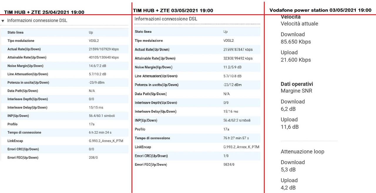

Old 04-05-2021, 11:00   #125987
Mattemoller90
Iscritto dal: Aug 2007
Messaggi: 62
Evoluzione Linea, e prova con Tim Hub+ ZTE vs Vodafone Power Station
Ciao a tutti, ho attivato la vdsl il 20/04/2021 (per ora 100 mega in attesa di vendibilità 200 mega a giorni), l'armadietto è una nuova attivazione (del 06/04/2021)
Sono a circa 50-70 m dal cabinet
Attivata il 20/04 prendevo 108 mega pieni
dal 26-27/04 non vado oltre gli 88 (vanno benissimo)
Ho già chiesto a voi e concordate con me nel dire che è diafonia ma vorrei postarvi sotto le statistiche (mooooolto base) del 20/04 e del 03/05 fatte sia con Tim Hub + ZTE che con Vodafone Power Station
Ultima modifica di Mattemoller90 : 04-05-2021 alle 11:05.
