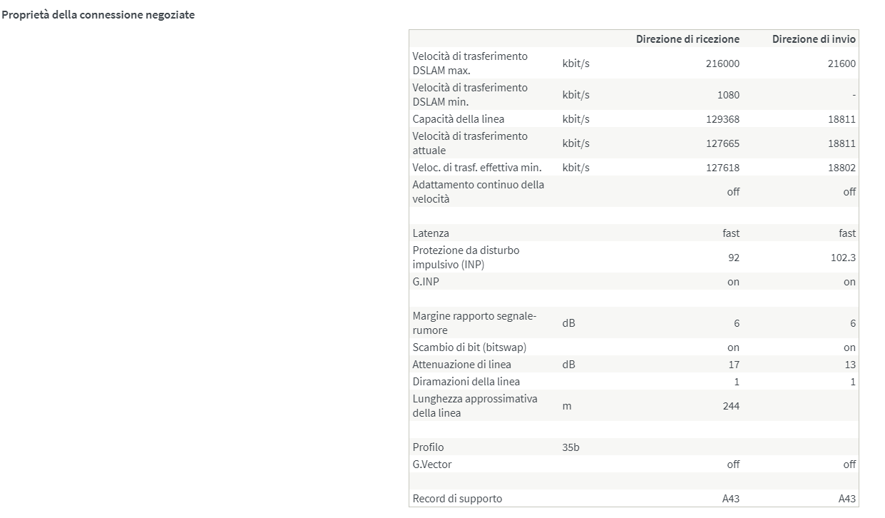

Fai sistemare il profilo..
connetti disconnetti connetti disconnetti
il risultato:
hai i valori di G.INP a 100, tipicamente da una delle varianti di profilo SOS

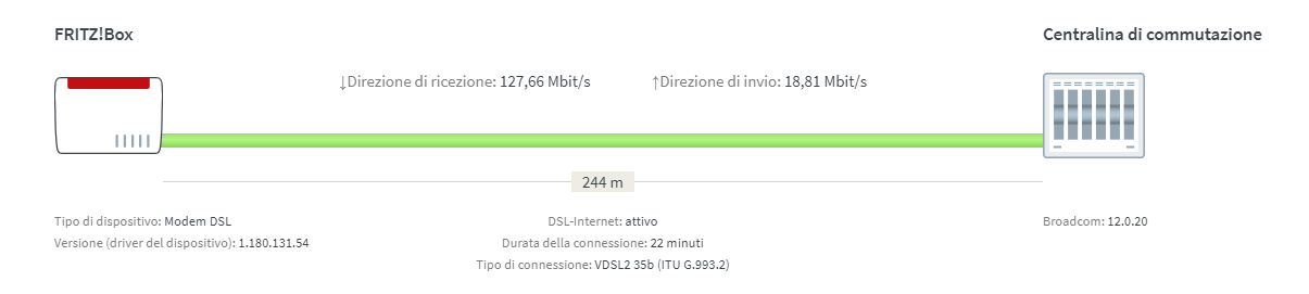

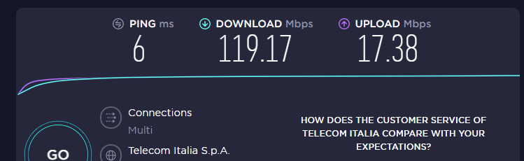

allora oggi mi ha chiamato al cell un tecnico della tim, mi ha chiesto che problemi c'erano, ho lamentato banda bassa ma non avendo il modem mi richiama lunedi in modo da vedere assieme cosa si puo fare.
molto gentile, disponibile. Nulla da dire. merito dei ticket probabilmente.
nel frattempo mi ha impostato non so cosa e di vedere come andava.
Cosa gli dico lunedi nello specifico? sistemami il profilo?
telefonata di lunedi a parte, come sta sta linea ora? vado 10 Mb in piu col fritz, UL pero non raggiunge i 20 dello scolapasta..
G.imp a quanto deve stare?

Old 07-08-2020, 21:04   #123327
giovanni69
L'Avatar di giovanni69
Messaggi: 23362
Lascia perdere. Anche se con SOS, hai comunque i tuoi 6 dB, non 12.

Old 08-08-2020, 15:01   #123334
dmann9999
L'Avatar di dmann9999
Iscritto dal: Jun 2008
Messaggi: 2245
Calma e Amore nel cuore
dmann9999 è offline   Rispondi citando il messaggio o parte di esso
Old 08-08-2020, 15:56   #123335
giovanni69
Messaggi: 23362
E quindi hai il meglio dei mondi possibili, senza penalizzazione di banda (dovuta al 12 dB SNRm) e senza penalizzazione di latenza (perchè se la linea non è disturbata SOS non introduce latenza).
