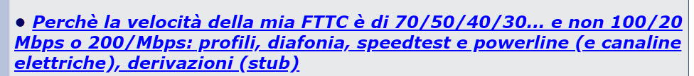

Per quello sei O.T. e devi sentire Tp-link, in quanto il modem Tim ti ha mostrato lo status reale.
Per il resto:
Fonte immagine: FAQ di prima pagina, come da titolo "LEGGERE IL PRIMO POST!!!!".
