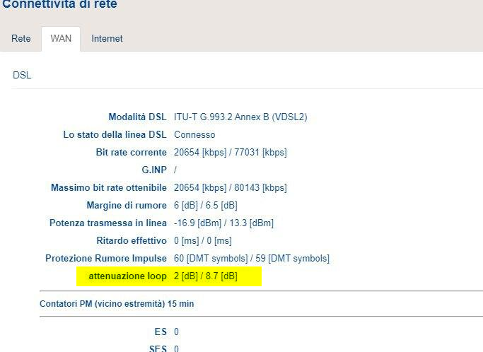

Originariamente inviato da Giova pc Guarda i messaggi
sono pero in contatto con quelli della tp link, che domanda specifica posso fargli per capire se il problema fosse il modem?
Gli hai mostrato le statistiche del modem sostitutivo? Che dicono?
john-doe è offline   Rispondi citando il messaggio o parte di esso
Old 06-08-2020, 09:17   #123229
john-doe
Iscritto dal: Dec 2017
Messaggi: 253
Originariamente inviato da dmann9999 Guarda i messaggi
derivata, sarebbe su un filo solo se fossero uguali, o quasi
Questi mi sembrano valori di attenuazione normali, nonostante la presenza della derivata.

Originariamente inviato da john-doe Guarda i messaggi
come fai a sapere che sono in derivata?
Giova pc è offline   Rispondi citando il messaggio o parte di esso
Old 06-08-2020, 10:09   #123232
john-doe
Messaggi: 253
L'ho letto qui: https://www.hwupgrade.it/forum/showp...stcount=123519
ps il vedi qui non funziona
Funziona... funziona... ovviamente quella è un'immagine della fonte; basta che tu vada in prima pagina per l'originale e legga il testo con gli hotlink del QUI e di tutti gli altri.
E' stato verificato:
https://www.hwupgrade.it/forum/showp...stcount=123517
lo avevo supposto dai valori di attenuazione del tplink, e poi lo ha confermato nttcre che ha verificato sulla linea
Calma e Amore nel cuore
ok. e si puo fare qualcosa? o è cosi e basta?
99% è cosi e basta, essere in derivata è una sfortuna (che condividiamo).
Tim non ricabla sicuramente una via per metterti su collegamento diretto
1% se avessi disponibile una chiostrina non in derivata, vicino alla tua, alla quale poterti attaccare senza fare nessun lavoro... (scavi, cablaggi, ecc)
ma se ti han messo in derivata è perchè dovevano farlo purtroppo... se la tua linea è in derivata, a meno di essere super raccomandati, o di avere problemi di linea spaventosi, la tua linea resta in derivata
