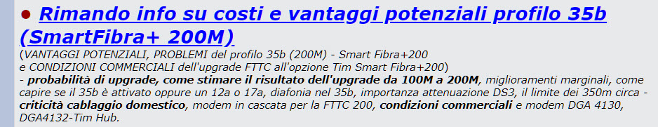

Originariamente inviato da luchino89 Guarda i messaggi
Edit: volevo chiedere un'altra cosa; io abito in un condiminio e ad oggi il tecnico mi ha detto che sono il quarto ad essere connesso su quell'armadio. Quando si connetteranno anche altri utenti potrei avere una grossa perdita in termini di portante? A qualcuno è capitato? So già per certo che un altro condomino ha fatto l'ordine per la fttcc però anche altri di sicuro lo faranno...
Bevenuto nel thread!
A pagina 1 oltre a guida introduttiva, esiste una FAQ con diverse voci.
Tra di esse quella che riguarda le valutazioni del passaggio al 35b:
Tuttavia pur essendoci ragionamenti generali, il simulatore, tabelle, ecc sono riferibili a modem Tim Technicolor per quel che riguarda le attenuazioni. L'AVM 7490/7590 usa una scala diversa, non direttamente paragonabile.
Inoltre, ammesso che i 400m siano reali, effettivi di doppino, non è detto che abbia le stesse caratteristiche di quello di altri utenti, oltre all'incidenza della diafonia. In 35b (fino a 200M) l'incidenza della prima botta di diafonia normalmente è maggiore rispetto al 17a (fino a 100M)
