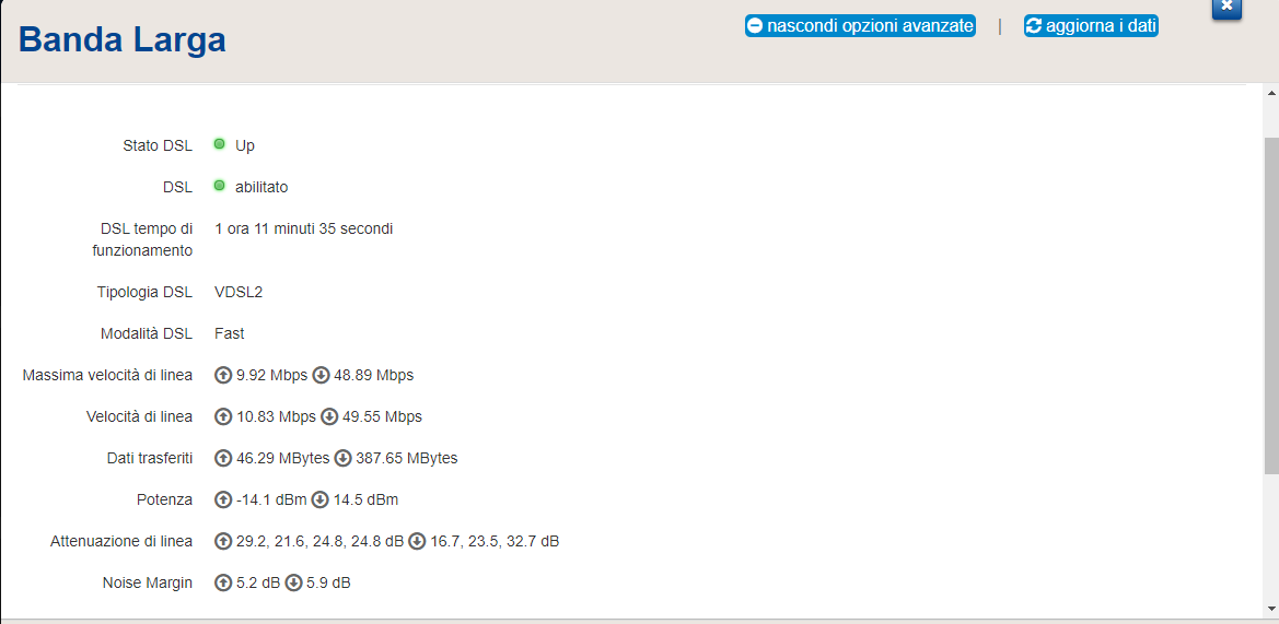

Dall'app tim risulta
Profilo: EVDSL 35b
Velocità corrente downstream: 49,56 Mbps
Velocità corrente upstream: 10,84Mbps
Margine di rumore downstream: 5,9dB
Margine di rumore upstream: 5,3dB
Attenuazione downstream: 16,7dB
Attenuazione upstream: 29,2dB
Potenza downstream: 14,5 dBm
Potenza upstream: -14 dBm
Tutto normale ?
L0v3craft è offline   Rispondi citando il messaggio o parte di esso
Old 22-01-2019, 14:54   #116215
giovanni69
L'Avatar di giovanni69
Messaggi: 23427
Hai un'attenuazione molto alta in up. E quella in down è tutta da verificare. non è che anche te sei finito su un filo solo?
Prova a postare i valori completi delle attenuazioni (4 in up e 3 in down) usando la GUI del modem Tim Hub/4130.
Hai controllato il cablaggio domestico che sia ottimale?
Secondo i criteri di misurazione della lunghezza del doppino di pagina 1 , quale è la lunghezza dello stesso compresa la risalita?

Sono questi i valori che dici ?
Il cablaggio è ok, nessuno ha toccato niente qui a casa, a meno che qualcuno è andato a "smanettare" in cabina, magari per attivare la linea a qualcun'altro hanno fatto danni con la mia.

Sì, i dati sono quelli.
Ripeto, quell'attenuazione in up è sballata.
Certo che è difficile immaginare un 140Mbps di taglio (187- 48) attribuibili a diafonia...
Quei 16.7 dB di attenuazione DS1 ricordano una lunghezza di circa 390m di doppino 0.4mm.
Ti risulta secondo i criteri sopra descritti?
Sicuro di non aver ripristinato una presa a muro di un cordless/telefono in casa (in precedenza dismessa)? Dalla presa primaria non devono partire altri fili verso altre prese, anche se non utilizzate. (c'è chi ha recuperato anche 80Mbps mettendo il cablaggio a posto...). Se hai dubbi vedi pag.1
