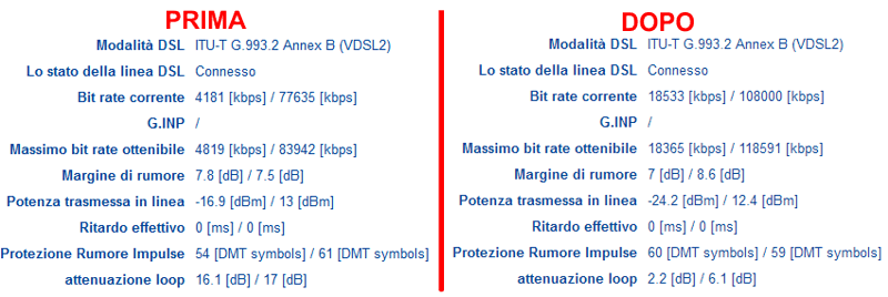

Originariamente inviato da Nexus1977 Guarda i messaggi
La mia domanda è solo per togliermi una curiosità: secondo voi cos'avrà fatto il tecnico nuovo per aggiustare finalmente tutto? Era semplicemente una questione di un filo staccato magari e per un anno ho viaggiato su un solo filo del doppino, come mi fu detto da diaretto?
Ps. Gli speedtest mi confermano che ora sia download che upload sono congrui ad una fibra 100/20 distante circa 100 m dall'armadio. DSLreports ad esempio mi dà un 92.8/19.38.
A 100m l'attenuazione in down non può essere di 16 dB a meno di una presenza mostruosa di derivazioni in casa o fuori (ammesso di essere regolarmente su due fili. Basta che guardi le tabelle sui doppini di ironmark99 a pagina 1). Se il tecnico ha toccato anche il cablaggio domestico, probabilmente ha rimosso gli stub ... prima la linea lavorava 'come se' fosse lunga circa 400m... o probabilmente diaretto aveva ragione e girava su un filo solo. Adesso è congruente con quei 6 dB e funziona come sarebbe dovuta andare fin dall'inizio (possibile diafonia a parte). Non è l'ultimo tecnico bravo ma l'altro che è stato incompetente e/o distratto e comunque non professionale se il problema è stato tale fin dall'inizio.
Certo, nel momento in cui ci sono disconnessioni, è più facile che il tecnico di turno ci metta maggiore attenzione e voglia arrivare alla soluzione ricontrollando a dovere tutto daccapo.
Lui ha avuto lo stesso problema che abbiano noi in ufficio adesso, solo che noi siamo stati attivati con la 30/3 e ci siamo accorti solo dopo mesi all'attivazione della 100/20 che ci stavano problemi visto l'allineamento a 60/8.9 e attenuazione in down di 32.5 e power di 12.5 a 400 mt dall'armadio. L'elettricista che si è controllato l'impianto interno ha trovato 2 ponti nel cavo che arriva sino alla presa ultima che il tecnico Telecom ha trasformato in primario. Riattivando la primaria dietro la porta di ingresso siamo solo passati ad un allineamento di 66/8.9 e l'attenuazione è andata a 31.7 db. Adesso sarà una battaglia col 191 per farmi uscire un tecnico che misuri a quanto esce dall'armadio e quanto arriva alla scatola condominiale. Ma il cavo che va dalla scatola condominiale al quale si attacca Telecom sino alla mia presa principale dentro casi di chi è? Telecom oppure del condomino e in caso di guasto se ne occupa l'amministratore?
La cosa strana che però mi ha fatto storcere il naso quando ci hanno attivato la 100/20 è che quando avevamo la 30/3 nei primi mesi leggere un ottenibile di 77/35 e poi ci siamo trovati con una 57/8.9 al primo allineamneto dopo la variazione del profilo.
L'anno scorso mi hanno attivato la fibra 100/20 dopo varie peripezie, avevo scritto al forum per un rapido controllo dei parametri e mi era stato detto che la linea era guasta o quantomeno aveva qualche problema, ho quindi richiesto un nuovo controllo e dopo aver chiamato mi fu mandato a casa lo stesso tecnico che aveva fatto l'attivazione sulla mia linea, il tecnico di allora non mi sembrava tanto esperto, per così dire, e aveva liquidato l'upload basso dicendomi che non potevo avere più banda perché ero in derivata (classici due pallini sulla chiostrina esterna all'edificio); ve la faccio breve: negli ultimi giorni ho avuto problemi più gravi all'upload (si abbassava di colpo anche sotto il megabit) e la connessione era diventata instabile, ho quindi fatto una richiesta di intervento, questa volta mi è stato inviato un tecnico diverso, a quanto pare più in gamba, visto che dopo essersi recato presso l'armadio e dopo avermi cambiato il router (con uno stesso identico Technicolor TG789vac v2), la connessione non presentava più i problemi che all'epoca dell'attivazione erano stati imputati alla derivazione ed ora ho banda pressoché piena:
https://images2.imgbox.com/d1/66/Z25qy0Fc_o.png
Non ha voluto dirmi cosa ha toccato in armadio (né se la mia linea era stata configurata male fin dall'inizio), ma secondo lui era semplicemente il router ad essere guasto (cosa piuttosto strana, visto che non è che l'abbia controllato, il tecnico precedente l'anno scorso col tester direttamente collegato mi aveva dimostrato che oltre i 5 megabit di upload la mia linea non andava, è per questo che sospetto che sia stato lui all'epoca a malconfigurare la fibra).
Sarebbe bastato un semplice hlog della tua linea per rendere evidente che eri su un filo solo, ma già dalle attenuazioni DL/UL molto simili tra loro era chiaro come il sole.
Visto quello che ti ha detto, di tecnici competenti non ne hai visto nemmeno uno, hai avuto solo fortuna che il secondo (pur andando alla cieca), è stato più scrupoloso del primo.
