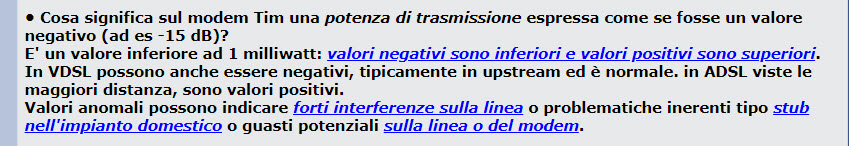

Originariamente inviato da The_max_80 Guarda i messaggi
Ragazzi una curiosità sul seguente dato
Potenza
-17.1 dBm 14.4 dBm
Come va interpretato? vedo che alcuni in up hanno -2 db, altri -20 e passa, la linea migliore ha valori in up piu alti o bassi, vedo che sono preceduti da un -
Vedi Faq
image host
e relativi sublinks

giovanni69
L'Avatar di giovanni69
Messaggi: 23377
Il profilo 35b è come se non fosse attivo (ammesso che lo sia, lo vedi dalla app) data l'alta attenuazione in DS3 a 51. Per dettagli vedi Rimando al 35b.
Hai il profilo a 12 dB SNRm in down invece che 6; dunque ti è stato attivato per qualche ragione... Se torni a 6 dB fisso allora riavrai quei 55 Mbps. Forse hai smanettato riavviando spesso il modem nelle 24h. Vedi post precedenti... e l'ultimo 'Premesso' contenuto nella voce "Perchè la velocità... 70/50/30".. del post #2
Ultima modifica di giovanni69 : 15-01-2019 alle 18:15.
