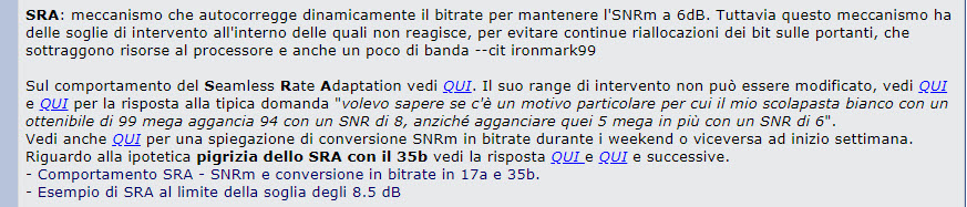

Direi di si, a meno che tu non abbia disattivato l'SRA (https://www.ilpuntotecnico.com/scopr...te-adaptation/): la portante può essere negoziata dinamicamente senza bisogno di riallineamento, in funzione delle variazioni della linea (ad es. diafonia).

a me ultimamente capita spesso, considera un su e giu di qualche minuto anche di 120 mega e oltre; Spesso per ripristinare la giusta portante devo riavviare. Parto da 190 e certe volte arrivo a 20 , riavvio e di nuovo 190, magari per 2 gg non si muove e poi di nuovo su e giu per qualche minuto o ora
ma l'SRA si può disattivare, per curiosità? edit: con putty e il comando maxdatarate dicono

grazie ironmark99, aggiornata FAQ con la tua utile risposta alla voce del simulatore 2.0.

Mi ero scordato di quella funzione. Non mi è però parso di vederla tra i menu del Sercomm. Mi è venuto il dubbio perché non avevo mai visto questo tipo di adattamento da che ci hanno fatto l'upgrade a 100 dal 3 dicembre.
Fonte: faq pag. 1.

non so se si tratti dello stesso problema dell'utente sm1979, anche io da qualche giorno sono passato dai soliti 100 e passa mega agganciati (effettivi 90-95) a circa 65, senza apparenti disconnessioni o cambi di ip, oltre al calo di velocità per la prima volta si era anche spenta la lucina "internet" del modem baffo di telecom (ma continuavo ad essere connesso), quindi ho iniziato a pensare potesse anche essere il modem, però oggi ho provato a riavviarlo e la lucina si è riaccesa ma la velocità è rimasta quella... avrei preferito il contrario
cosa potrebbe essere?
la pagina statistiche del modem:
https://i.imgur.com/rrWytgO.png
grazie mille
ramirez88 è offline   Rispondi citando il messaggio o parte di esso
Old 11-01-2019, 20:48   #115820
Carmine59
Iscritto dal: Jan 2015
Messaggi: 1165
Originariamente inviato da ramirez88 Guarda i messaggi
grazie mille
Sei rimasto comunque col tuo profilo 17a. Nel mio caso era cambiato da 200/20 a 100/20
