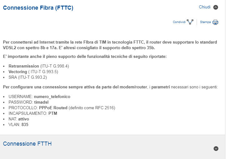

Questo router funziona con adsl2 tim classica, ma non funziona con fibra tim/fastweb? corretto?

Originariamente inviato da xxEmilioxx Guarda i messaggi
Con fibra tim dovrebbe funzionare ma perdi la fonia
Ma pure con Fastweb SLU funziona

Io ho tim fibra e si comporta davvero egregiamente.
Ovviamente si perde la parte della fonia

il PRIMO passo è il seguente: Servizi Voce (VoIP) - tecnologia FTTC e FTTH
per ottenere i dati per la connessione PPPoE.

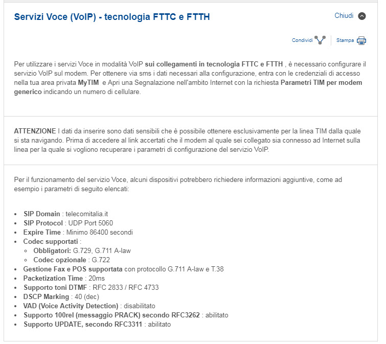

Il SECONDO passo è l' Acquisizione delle credenziali/parametri VoIP per fonia di Tim:
Fino a nuova modifica da parte di TIM del vecchio link(https://comunica.tim.it/del348/del348.php) che non funziona più, è necessario:
1) aprire il ticket e aspettare che arrivi il proprio link "short" via SMS (e passare al punto 3)
oppure (per smanettoni)
2) aprire il ticket e creare da soli il link 'lungo' codificando quella stringa in base64
(mettendo il proprio numero di ticket e il tipo di connessione).
COME APRIRE IL TICKET:
Dal MyTim fai richiesta nella pagina di assistenza tecnica, test linea>Vuoi procedere con ulteriori verifiche?
Stiamo verificando lo stato della tua linea nel tentativo di risolvere on line il tuo problema. Scegli la problematica che riscontri e premi il tasto CONTINUA.
Tipologia di problema:>parametri TIM per modem generico>APRI LA SEGNALAZIONE.
Aperto il ticket, si otterra il relativo numero e link.
Nei dettagli, per creare il link personalizzato da soli:
il redirect-a porta ad un link 'personalizzato' del tipo:
https://comunica.tim.it/del348/del348.php?data=<stringa codificata in base64>
La stringa in questione non codificata, per chi volesse generarla autonomamente è:
Codice:
{"id":"<numero di 10 cifre>","tipo":"<stringa di tre lettere maiuscole>"}
dove
è il numero (compresi gli 0 iniziali) del ticket di assistenza tecnica per richiedere i parametri specifici (non so cosa succede se si prova anche senza aver fatto questo ticket: qualcuno ci provi e lo scriva)
e
è RES o BUS, rispettivamente per clienti residenziali o business.
Esempio di comando per OS unix-like che genera la <stringa codificata in base64>:
Codice:
$ printf '{"id":"0040123456","tipo":"RES"}' | base64
eyJpZCI6IjAwNDAxMjM0NTYiLCJ0aXBvIjoiUkVTIn0=
-- Credit: rallon
Post originale QUI e successivi.
3) Apri il link ricevuto via SMS aprendo il browser ed attendi il termine dell'acquisizione dei dati VoIP; il risultato sarà del tipo:
4) Dati Supplementari utili per configurazione voce - VoIP:
Alla stessa pagina di assistenza per i parametri PPPoE, vengono riportati anche i parametri utili per la configurazione generica di dispositivo VoIP:
(immagine fonte Tim):
(forma testuale):
SIP Domain : telecomitalia.it
SIP Protocol : UDP Port 5060
Expire Time : Minimo 86400 secondi
Codec supportati :
Obbligatori: G.729, G.711 A-law
Codec opzionale : G.722
Gestione Fax e POS supportata con protocollo G.711 A-law e T.38
Packetization Time : 20ms
Supporto toni DTMF : RFC 2833 / RFC 4733
DSCP Marking : 40 (dec)
VAD (Voice Activity Detection) : disabilitato
Supporto 100rel (messaggio PRACK) secondo RFC3262 : abilitato
Supporto UPDATE, secondo RFC3311 : abilitato
