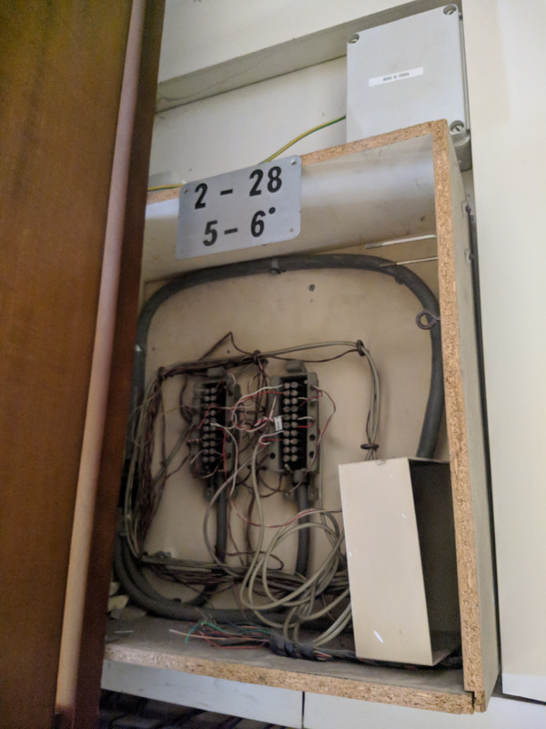

Cabinet 28, decadi 5-6 ma il 2 cosa sta ad indicare?

Originariamente inviato da EliGabriRock44 Guarda i messaggi
Il 2 è l'armadio a cui è collegata la tua chiostrina, la decade 6 sembra in derivata prima con quel pallino, confermi ?

Originariamente inviato da scare19 Guarda i messaggi
Inviato dal mio ONEPLUS A6003 utilizzando Tapatalk
Il 2 non esiste nei paraggi e mi viene confermato che sono collegato al cab 28, infatti distante 260mt.
Probabilmente significa che le coppie a sinistra stanno sul cabinet 2 con decade 5 e quelli di destra sul 28 in derivata sulla decade 6, presumo.
Per la questione dei valori vado a 48-20, snr 6-6, attenuazione 13-16.

due decadi di armadi diversi ad alimentare uno stesso distributore su stesso stabile/civico? oddio nei decenni i progettisti rete si sono inventata la qualunque, ma a naso non ricordo nessun caso di questo tipo...a 'sto punto so' curioso...puoi girarmi, anche se in privato se preferisci, la centrale?

Originariamente inviato da tolwyn Guarda i messaggi
Aspetta, io ho azzardato che fossero due armadi diversi visto il numero 2 davanti al numero armadio
Si tratta di una zona piena di condomini, speravo e pensavo fossero collegati "per bene" ai cabinet.
Comunque ecco qua il codice: CARPITAE
ho fatto controllare, senza dubbio si tratta del distributore 05904D_28/5-6D1 e il 2 identifica, in vecchia notazione diciamo, quell'area di influenza della centrale, quella data tratta primaria (quindi tutti gli armadi di quell'area hanno numerazione di tipo 2x)
Capito, grazie
