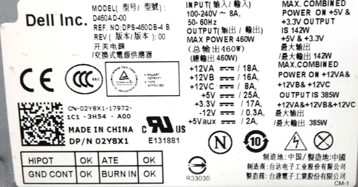

Salve ho deciso di acquistare il mio ennesimo UPS. Ho cercato anche tra le prese filtrate. Ma ovunque ho letto che è molto più sicuro un gruppo di continuità. La mia paura è quella di rovinare l'hdd con uno sbalzo o interruzione brusca della corrente elettrica. Ho molti dati importanti sul pc e non vorrei perderli. Sicuramente farò al più presto altre copie di backup, ma mi scoccerebbe anche se si rovinasse il sistema operativo. Ho windows10 e non ho ancora capito come si crea una copia di ripristino del sistema. Non so se il moderno windows 10 riesce a chiudersi al volo anche con un blackout. Credo di no. Ma questo credo sia un altro problema. Per quanto riguarda il gruppo di continuità:
Ho un Dell Inspiron i7 (non ricordo il numero di serie)
il mio alimentatore ha queste caratteristiche:
Con un alimentatore del genere posso prendere un UPS 850VA o e troppo poco? Avevo pensato ad un BlueWalker PowerWalker linea interattiva 850VA.
Potete aiutarmi a scegliere un gruppo di continuità conveniente per le caratteristiche che vi ho mostrato? Vi ringrazio in anticipo.
PS:Perchè l'ups non si può collegare ad una ciabatta? Io l'ho sempre fatto.

Se vuoi un prodotto che non ti lascia per strada dopo poco tempo e che ha buone/ottime caratteristiche hardware... sempre le solite 2-3 marche devi comprare... pagando purtroppo di più della concorrenza (che appunto non ti da sicurezza nel lungo periodo).
Se "va bene o no", lo puoi sapere solo tu: apri i manuali dei tuoi prodotti e leggi se ci sono particolarità o avvertenze nel caso di UPS. Ricordati che l' UPS serve SOLO per chiudere in sicurezza le elettroniche in caso di blackout o sbalzi... non sono come i gruppi elettrogeni che devono mantenere accesa la casa 24/7... quindi il momento che un UPS ti garantisce i classici 5-10min di autonomia, è già sufficiente
