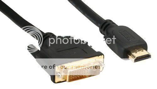

Cavo HDMI/DVI Digital Audio/Video 19M tipo A / 24+1M.

Originariamente inviato da CoreVD Guarda i messaggi
Questi sono uguali giusto?
Stasera provo tutto e ti dico, grazie!!
Ho letto di alcuni utenti che hanno usato il "cavo hdmi dvi" (che è appunto tutt'uno) ed hanno riscontrato problemi con l'audio;
Il cavo hdmi permette il transito non solo di dati video ma anche audio... Quindi ti basta collegare un unico cavo dal pc alla tv e puoi sentire e vedere i tuoi film in tranquillità.
Il mio consiglio è questo: compra un adattatore da mettere dietro la scheda video, quindi colleghi un cavo hdmi-hdmi dal pc alla tv. Sulla tv ovviamente seleziona come sorgente hdmi ed avrai il tuo desktop sulla tv. Questa operazione ti risulterà semplice se scolleghi il monitor attuale e connetti al suo posto la tv... Altrimenti dovrai spostarti su "Risoluzione monitor", (per arrivarci subito fai tasto destro sul desktop) quindi clicca sul secondo schermo, che avrà un colore grigiastro (indicante come non attivo), e seleziona in basso estendi come desktop 2 (o un qualcosa di simile).
Ciao.

Io lo porvai un cavo dvi-hdmi e non funzionava l'audio, perchè bisogna vedere se è un cavo che da sorgente hdmi si converte in dvi, allora molto probabilmente l'audio non funziona...Hai provati i driver 11.4 del link che hai postato ieri? Ho letto su guru3d che alcuni con 4 gpu hanno riscontrato problemi e molti non hanno avuto tutto questo boost prestazionale
