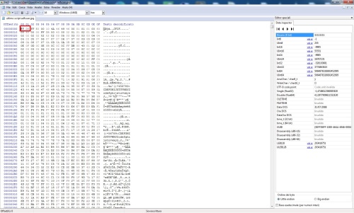

Io per prima cosa proverei ad aprire qualcuno di quei grossi file con un editor esadecimale, tipo HxD, per vedere gli indici di apertura e chiusura se corrispondono a FFD8 e FFD9.

ora provo con il programma, grazie davvero
sui file da 11,9gb vedo solo tanti zeri con quel programma
con un programma di recupero dati a pagamento son riuscito a salvarle con dimensioni normali ma non si aprono comunque.
sui file recuperati si vedono molto più dati....dove vedo ffd8 e ffd9?

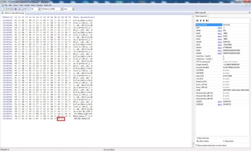

FF D8 sono i primi 2 byte esadecimali dei file jpg.
FF D9 sono gli ultimi 2 byte esadecimali dei file jpg.
Se vedi solo zero vuol dire che sono state sovrascritte e considerando anche questa cosa strana della dimensione variata a 11,9 GB per tutti i jpg direi che si tratta di un virus.

ssd con sistema operativo installato, il resto son riuscito a recuperare quasi tutto...queste foto (che sono quelle che spero di recuperare) no
primi 2 byte 60 18
ultimi 2 byte B8 65

scaricato e fatto scansione mi da pallino verde (exiting files) su tutte le foto ciascuna dal peso di 11.97 GB (12,848,881,921 Bytes) e flags mi da compressed, archive
riguardando con hfx comunque guardando i file originali ho una sfilza di zero poi comincia con:
00 00 00 00 00 00 00 00 00 00 00 00 00 00 00 00 00 00 00 00 00 00 00 00 32 09 01 59 4E 08 C6 0E 14 01 5C 5D 9F FA C4 FC 7F AD 74 CF FF 00 20 D8 altre molte voci
ma poi finisce con ffd9

aperto un file con hxd...cancellando tutti gli zeri l'immagine passa da 11,9gb a 4 kb

Che ci sia un nuovo tipo di ransomware in circolazione?
Però questi virus di solito crittano solo qualche byte all'inizio del file, che è già sufficiente per renderli inutilizzabili. Che io sappia non azzerano i files quasi completamente.
Quindi tutti quegli enormi jpg se li apri con l'editor esadecimale mostrano FFD9 alla fine?
E' molto strano... sia che si tratti di un virus che di qualunque altra anomalia sul filesystem, non vedo perchè debbano rimanere intatti solo gli ultimi 4 KB.

si i file mostrano ffd9 alla fine!
