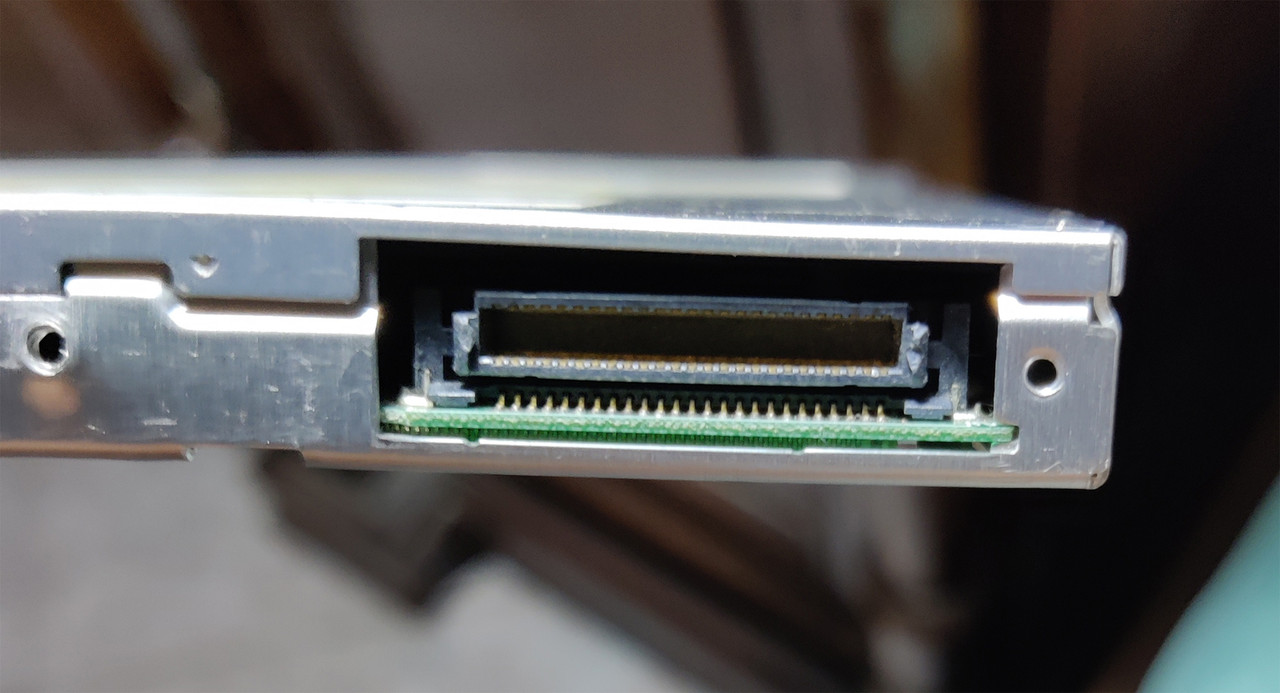

Salve, ho un vecchio lettore DVD Sony AD-7543A. Questa è la parte posteriore. Che adattatore devo prendere per farlo diventare esterno? In rete vedo roba tipo questo ma non so se va bene. C'è qualcosa di diverso. Mi date una mano? Grazie in anticipo.

Non esiste nessun adattatore a riguardo e nemmeno ti serve. Ti ci vuole invece un convertitore da ide ad usb, con l' alimentazione aggiuntiva ed un alimentatore 5v da almeno 1,5 ampere (considerando i dati di targa di quel lettore dvd). Se no in alternativa, se esistono, si può optare per un box esterno per lettori dvd ide per portatili, con l' alimentazione aggiuntiva e l' alimentatore 5v da almeno 1,5 ampere.
Però a livello economico se uno ha bisogno anche solo leggere i dvd/cd, conviene optare per un lettore e masterizzatore (per dvd/cd ) esterno con porta usb.
Il cavo-convertitore che hai linkato non va bene per due motivi:
1) ha l' interfaccia sata con l' aggiunta della relativa alimentazione . Non è compatibile.
2) non ha l' alimentazione aggiuntiva dato che c'è solo la porta usb 2.0 . L' alimentazione aggiuntiva serve per fornire il resto della corrente necessaria, per alimentarlo.
Grazie. Questo DVD lo separai da un antichissimo portatile non più funzionante in modo che se in futuro sarebbe stato possibile me ne sarei servito di tanto in tanto solo per masterizzare CD. Ma mi sa che è macchinoso a questo punto
Se puoi inviami una foto del convertitore con alimentatore perchè non ho ben capito com'è fatto. Ed eventualmente se esiste anche una foto che ritrae il box adatto.
Se il prezzo di una delle due soluzioni è abbordabile ok, sennò buonanotte ai suonatori
