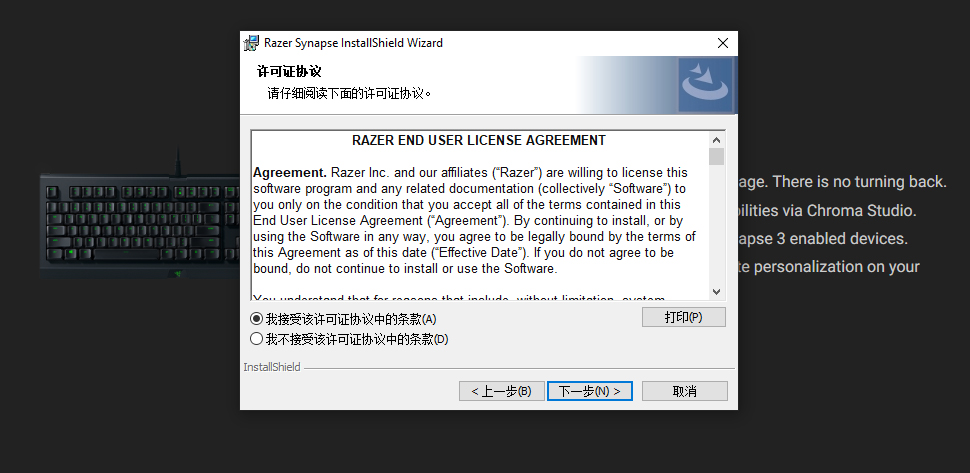

Ho acquistato un mini pc cinese con windows 10 preinstallato, ho già installato i nuovi update, cambiato lingua, area geografica etc, ma negli installer o in alcuni software, determinati caratteri non compaiono in lingua italiana, ma in cinese.
Qualche idea su come poter risolvere?

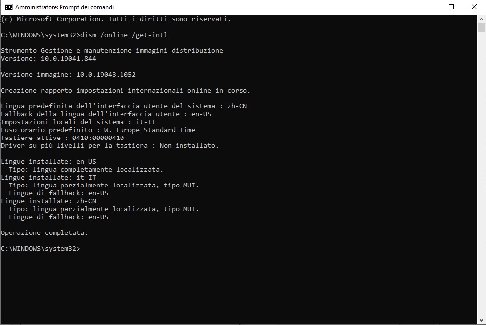

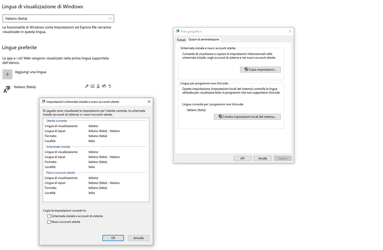

Hai controllato le impostazioni amministrative della lingua?
Verifica anche cosa viene descritto nel prompt dei comandi (avviato come amministratore) dopo aver dato il comando: dism /online /get-intl

Grazie ad entrambi per le info. Possiamo provare a partire dalle soluzioni più semplici... Questi sono gli screen delle impostazioni amm.ve e prompt.
Che ne pensate?
Grazie, ciao

Lingue installare > zh-CN che è il cinese
sarebbe da provare.............a disinstallare .

Io continuo a pensare che una macchina "cinese" impostata per il mercato cinese, dove è risaputo il rispetto per i diritti umani e quello della privacy dei cittadini in particolare, sarebbe buona norma come minimo formattare l'hard disk e reinstallare Windows da zero. Sperando che non abbiano messo porcate anche nel firmware dell'hardware...
Ad ogni modo, come si vede dalle tue schermate, sembra che quegli installer di programmi vanno a rilevare la Lingua predefinita dell'interfaccia utente del sistema che resta cinese, tutto il resto mi sembra in ordine. Purtroppo non conosco alcun modo per ovviare al problema.

Ciao, dovresti selezionare le opzioni che trovi sotto a Copia le impostazioni correnti in:
- Schermata iniziale e account di sistema
- Nuovi account utente
Riavvia il PC.
