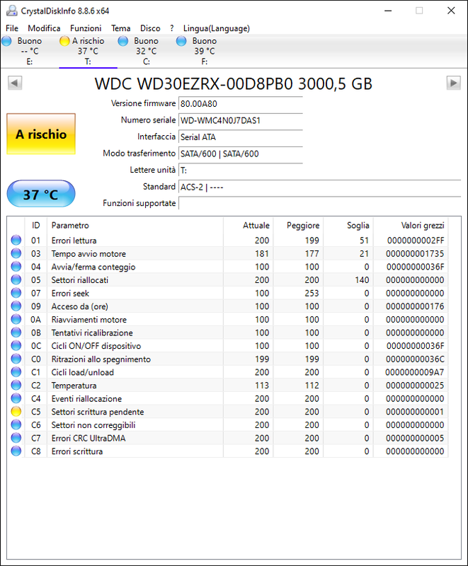

forse l'errata disconnessione? come detto prima in genere spengo sempre da docking station col tasto fisico senza prima cliccare su espelli nell'icona rimozione sicura
qui i parametri smart attuali

Originariamente inviato da shauni86 Guarda i messaggi
come detto prima in genere spendo sempre da docking station col tasto fisico senza prima cliccare su espelli nell'icona rimozione sicura
esatto questo è il metodo perfetto per cercarsi i problemi
se hai già spostato i dati, farei una bella formattata ex novo

comunque.. in tutto questo, il disco ha lavorato solo 377 ore ed è stato acceso 879 volte, è un disco dove tengo film.. forse il problema è il fatto che non ho mai fatto l'espulsione da rimozione forzata e ho sempre usato il tasto fisico della docking station per spegnerlo... non so

dopodichè controllo lo smart, e non dovrebbe più esserci quel pallino giallo, giusto?

formattato adesso non da più la voce a rischio, ma dice buono su cristal disk info
ci fidiamo?

si basta che lo scolleghi correttamente
per essere più sicuro usa il tool che ti ho linkato sopra
