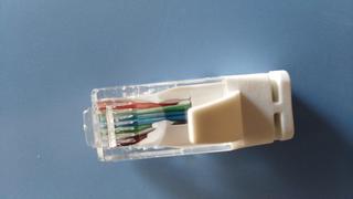

in "breve", ho dovuto tagliare un cavo cat.5 pre assemblato di quelli flat di "dubbia" provenienza , per farlo passare in una canalina (prime era volante). il problema è che ora la scheda di rete gigabit del PC rileva solamente 100mbps, fino ad oggi nessun problema.
non sono espertissimo, dunque volevo capire se e dove ho sbagliato o se è andato proprio il cavo.
aggiungo che ho sostituito solo un connettore e non ho spelato i singoli cavi, ma li ho inseriti direttamente.
ho usato questo schema:

E' lo stesso schema del connettore che hai tagliato?

più che altro sono andato ad intuito perché dallo spinotto non si capiva molto bene, (alla fine gli schemi sono 2 e cambia solo una coppia), comunque il secondo è andato bene, adesso la scheda segna 1.0gbps...fffiù!!

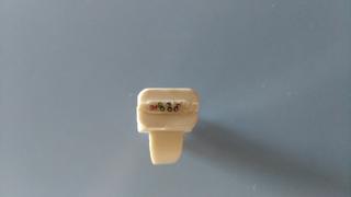

ho fatto una fatica immane per sistemare i fili colorati, perché non c'è una guaina che li ricopre solamente e li lascia liberi, ma il cavo è praticamente "fuso" attorno ai fili, si nota anche dallo spinotto originale:
prima di chiudere vorrei capire se tale cavo è da considerarsi di bassa qualità, anche se funziona correttamente..

E' piatto ma con criterio, o quasi piatto se vogliamo essere pignoli.
Un cavo "piatto piatto" avrebbe tutti i fili paralleli mentre questo ha le coppie ritorte parallele. La coppia ritorta annulla o quasi i disturbi sul segnale. Un cavo senza coppie ritorte non può essere considerato un cavo di rete.

sì è vero, anche quando ho tolto la guaina mi sono accorto che non erano messi tutti in parallelo (tra l'altro ho notato che il cavo è un FTP), di contro è stato proprio questo fattore a rendere estremamente complicato riordinare nella corretta sequenza i fili, in pratica ho dovuto"schiacciare" con una pinza il cavo per liberarli e staccarli dalla guaina.
