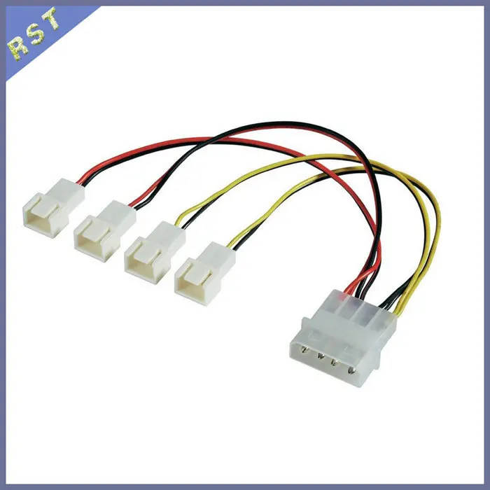

puoi comprare o costruirti un connettore che prelevi i +5V (rosso) da un molex e ci alimenti direttamente la ventola
così dovrebbe scendere di giri
