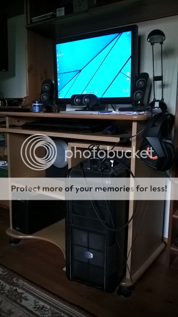

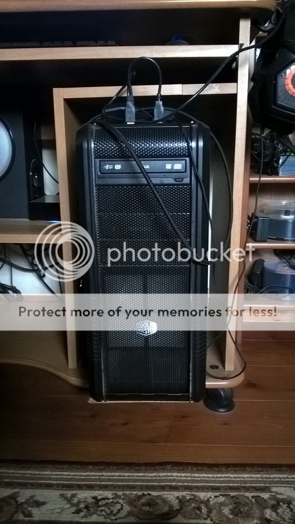

Buongiorno a tutti,
devo cambiare computer con la configurazione indicata in questo post. Ora... io possiedo un case Cooler Master CM 690 II ma, a causa della mia scrivania e molto probabilmente per l'errato posizionamento delle ventole, non è ben arieggiato. Come lo so? La mia vecchia GTX 580 ha tirato le cuoia e sospetto che il problema sia proprio da ricondursi al caldo soffocante.
Per sostituirla ho optato per una pompa di calore come la Titan X nella sua versione Hybrid . Spero che questo l'aiuti a restare un po' più fresca.
A questi link potete trovare delle immagini esaustive di com'è messa la mia scrivania.
http://i1323.photobucket.com/albums/...psssle00x8.jpg
http://i1323.photobucket.com/albums/...psyqzjb50k.jpg
http://i1323.photobucket.com/albums/...psu6syn2cc.jpg
Come potete vedere c'è veramente pochissimo spazio da dove aspirare aria e sulla parte posteriore ce n'è ancora meno (senza contare i cavi presenti che riducono ancora di più la circolazione dell'aria).
Per questo motivo ho pensato di eliminare la scrivania e il mio attuale case e di costruire un "cassone" di legno in corrispondenza del piano di appoggio in cui inserire tutti i componenti. A questo punto mettere ventole che aspirerebbero aria dal basso e ventole che la soffierebbero in alto.
So che è molto "generalista" come post ma domani vedo di aggiungere qualche disegnino esaustivo... per farvi capire una cosa di questo genere ma molto, molto, molto meno professionale
Voi che ne dite?
Devo trovare una soluzione ma non ho idee e ho bisogno di consigli freschi... ironia della sorte

1-non fai prima a rivedere/sostituire/pulire le ventole del case ?!
2-il mobile è staccato dal muro ?
3-non fai prima a comprarti una scrivania seria con un piano, 4 gambe ed un carrello porta pc? anzichè quel coso fatuttofaniente ?
idee o consigli da dove partire non ne ho,
ho visto uno di quei tavoli realizzato veramente con 4 soldi
ma non mi sono informato da quale mobile fosse partito
credo un comò basso a cui ha aggiunto le gambe, tolto i cassetti ed il piano superiore sostituito con un vetro

Riesci a non dargli le ginocchiate? XD
comunque l'aria viene aspirata da davanti ed espulsa da dietro e sopra
1> metti il case fuori dal mobile
2> potresti farci dei fori ai lati, con un seghetto alternativo, o con trapano + sega a tazza, che poi coprirai con delle griglie, ma bisogna avere un minimo di dimestichezza col fai da te. E lo allontani un po' dal muro.
3> compri un'altra scrivania
dove l'hai visto? hai un link?

Originariamente inviato da Chimico_9 Guarda i messaggi
Le ventole le pulisco ogni tanto, l'ultima volta è uscita una famiglia di criceti con tanto di ruota
Sono sicuro che il flusso d'aria non vada bene e che ci siano troppe ventole a minarlo: Una davanti, una dietro, una al lato e due sopra, tutte da 120 ma non ricordo la direzione.
Il mobile è staccato pochi centimetri, un altro motivo per cui non circola aria. Cambiare scrivania è un opzione cosi come quella di auto costruirla. L'idea è fare qualcosa di semplice e poco costoso (come dici tu) come riutilizzare un mobile ikea oppure vado a prendere del legno in falegnameria.
Hahaha la battuta sulle ginocchiate mi fa morire XD
Purtroppo la stanza è quello che è, se mettessi il case fuori dal mobile sembrerebbe più in disordine di quanto non sia già!!
L'idea molto grezza è di fare questo "pianale" al cui interno metto tutti i componenti e sopra una lastra di vetro. Ai lati seguirei l'idea di Kuru: della lamiera forata al cui interno metto il filtro dell'aria e le ventole... una cosa tipo le ventole di sinistra tirano dentro e quelle di destra spingono fuori. Sarebbe sufficiente? O sarebbe meglio aggiungere anche delle ventole IN dal basso e delle ventole OUT verso l'alto??
