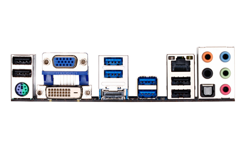

Non ricordo il codice esatto al momento, ma le uscite audio sono queste, grazie.

Fai prima a postare marca e modello che vedo il manuale

Gigabyte GA-Z77-D3H
Manuale

No, non hai uscite digitale elettriche, ma solo quella ottica
