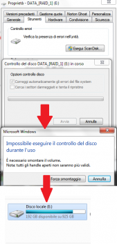

In occasione di un controllo dei dischi, mi sono accorto che scandisk non funziona su entrambe le unità disco fisiche che ho nel computer. Tuttavia la deframmentazione si.
Se avvio il controllo dei due dischi (controllo effettuato in istanze separate), solitamente si attiva un pop-up che informa: "impossibile di eseguire il controllo del disco durante l'uso" - "E' necessario smontare il volume" - "Nota: tutti gli handle aperti non saranno più validi"
Nello stesso pop-up è presente il pulsante "Forza smontaggio", ma anche premendolo l'unità si smonta temporaneamente, ma cmq non si avvia il controllo.
Che l'unità possa essere usata in background da qualche programma, ci sta pure, ma ho verificato tutti i processi coinvolti e non ce n'è nessuno responsabile del blocco. Ho persino terminato tutti i processi attivi, sino ad arrivare al limite della stabilità del sistema... ma anche in questo caso il controllo del disco non funziona.
Se avvio da prompt chkdsk /f/r ottengo:
Il file system è di tipo NTFS.
Errore non specificato (766f6c756d652e63 3f1).
(ho già cercato su internet questo errore senza ottenere una risposta attinente)
La memoria virtuale del sistema non è allocata su questi dischi.
Ho controllato l'integrità dei file di sistema con sfc /scannow.
Suggerimenti ?

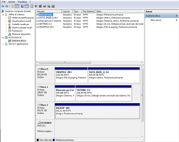

uno screenshot di Start -> ges com (gestione computer, invio) -> archiviazione -> gestione dischi,
grazie.
postato magari con pctunerup o postimg .

Una cosa che credevo fosse scontata di cui non ho detto nulla........sorry, ma giustamente ricordata da khonos è che se fai lo scandisk a SO avviato, non te lo fa, perchè venga fatto devi riavviare il computer .
Lo scandisk verrà fatto al riavvio in quanto l' unità è in uso, ossia occupata, come dce quello che tu ha riportato > impossibile di eseguire il controllo del disco durante l'uso
normalmente esce questo messaggio se a SO in uso gli dici di fare lo scandisk da C/Proprietà/Strumenti/Esegui scandisk >
Se gli dai il comando chkdsk: C /r, da cmd >
Il file system è di tipo Ntfs
Impossibilie bloccare l' unità corrente
Impossibile eseguire scandisk
Il volume è in uso da un altro processo .
Programmare il controlo di questo volume al riavvio successivo del sistema ? (S/N)

@ tutti: quando ho parlato di due dischi, non intendevo il disco di sistema.
Questa è la mia configurazione:
1 HD a stato solido con S.O. (win7)
3 HD SATA IDENTICI
- i primi due sono configurati in in RAID 1 (MIRROR): contengono unicamente dati e documenti e come sapete vengono visti dal S.O. come un unico disco:
i dati scritti su uno dei due, vengono replicati sul secondo, al fine di garantire la sicurezza dei dati tramite ridondanza.
- il terzo disco anch'esso svolge funzioni backup: tramite una procedura automatica programmata tutti i giorni alle 20.00 tutti i files sul RAID che hanno una data ed un hash diverso da quello memorizzato sul terzo disco di backup, vengono copiati su di esso, sovrascrivendo i files presenti sul terzo disco sostituendoli.
Un'immagine meglio di cento parole:
La memoria virtuale si trova in una partizione separata del RAID, quindi in un'unità virtualmente indipendente. Pertanto non può impedire un controllo di altri dischi e/o partizioni che siano separate.

Il disco viene smontato, ma il controllo non ha luogo e non viene avviato nemmeno al successivo avvio del computer.
Anche avviando chkdsk avviene la stessa cosa, ma viene fornita la causa dell'errore, causa che ho anche cercato su internés ma senza successo:
Ringrazio qualsiasi suggerimento...
