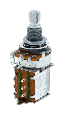

I pezzi li ho trovati da www.thomann.de però non capisco la differenza tra i 2 potenziometri, tone e volume, uno è "PULL HPF" l'altro "PULL SINGLE".
Ho ordinato un solo potenziometro
e l'ho messo come tone (e funziona) perchè penso sia "PULL SINGLE", infatti ha 2 posizioni, ma non so cosa siginifchi "PULL HPF" quindi non so cosa ordinare.
Il diagramma è questo
Qualcuno ne sa qualcosa ?

Allora, HPF significa High Pass Filter ed è una figata:
ho preso un potenziometro logaritmico (Göldo Push/Pull Poti E500P)
e c'ho messo una resistenza da 331 come scritto nel wiring diagram.
In pratica quando suoni con la distorsione e abbassi il volume hai il problema dei troppi acuti, un suono bruttino. Beh, tiri il pulsante del volume e voilà, suono perfetto.
Adesso suona da Dio
