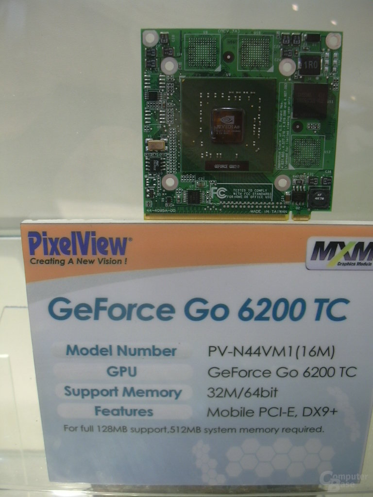

La mia si presenta così:
Mentre su altri siti si presenta così:
La mia a prima vista sembra saldata alla scheda madre.. com'è possibile che non abbia il suo slot per poterla estrarre dal PC?
Sono molto interdetto, aiutatemi.
mmmm non te lo volevo dire ma tutte le skede video dei portatili son saldate sulla skeda madre.. almeno la maggior parte... quindi mi dispiace ma non puoi cambiare la skeda video, ergo ti devi tenere il portatile cosi oppure lo mandi in assistenza..

Originariamente inviato da masteralex Guarda i messaggi
Com'è che quella della foto ha la possibilità di essere estratta come quella di un desktop?
Tenerlo così è impossibile visto che ormai non si vede più una mazza.. quindi se io volessi cambiare la parte dovrei cambiare tutta la scheda madre?! Ma sono matti all PB?

Originariamente inviato da monkey island Guarda i messaggi
Se leggi bene c'è scritto MXM sono schede nvidia particolari le uniche che possono essere anche upgradate. Stanno su slot, la tua purtroppo non è MXM.
....[*] Se non ricordo male le Geforce GO hanno introdotto un sistema per poter facilmente cambiare o upgradare la scheda video nei portatili, ma non ricordo come si chiama....[/list]
Originariamente inviato da smodding-desk
Nel primo post mi riferivo appunto al MXM, e credevo che il mio portatile fosse così. Pazienza
