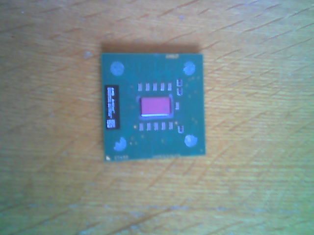

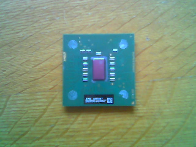

PREMETTO, LE FOTO FAN CAGARE, LE HO FATTE CON IL CELLULARE IN VGA

io ho vernice conduttiva al rame, invece che all'argento.... dici che va bene comunque?
e poi che serve la pasta siliconica prima di usare la vernice conduttiva.... per isolare?
la foto la puoi vedere
tu hai provato questa modifica?
io avevo chiuso solo il terzo, allora li chiudo tutti e tre?
